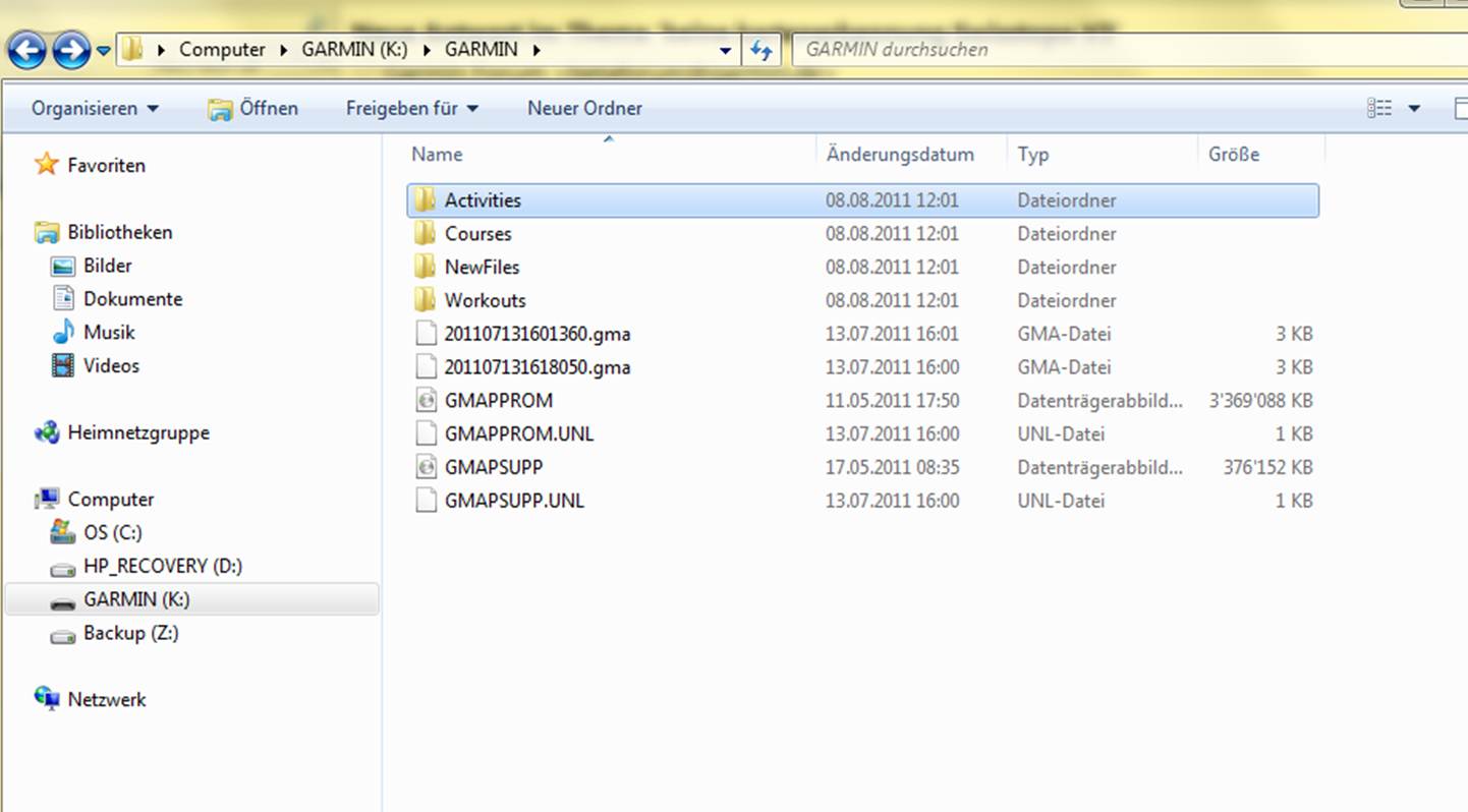

    habe screenshot vom Inhalt der Speicherkarte gemacht.
    Es muss irgend an einer Einstellung liegen, dass er die Speicherkarte nicht erkennt im Basecamp.

    Also mir ist da schon was aufgefallen. Mich wundert dann nur dass es am anderen PC laufen soll:
    Vorinstallierte Karten oder Karten im Gerätespeicher heissen
    -gmapprom.img
    Hinzugefügte KArten, auch Original vorbespielte Garmin Karten, heissen
    -gmapsupp.img
    gmapprom.img sind normalerweise im Stammverzeichnis, unter LW:\Garmin ist normalerweise nur die ...supp.
    Nun hasst Du BEIDE auf der SD. Beide unter \Garmin . Vielleicht ist es das?
    Nimm mal die gmapprom.img raus (auf den PC kopieren) und probier´s dann.

    Sie können die GMAPPROM.IMG auch temporär umbenennen, z.B. in GMAPPROM.IMG.BAK. Dann sollte die Karte auch nicht gelesen werden, und wir könnten die Theorie prüfen.
    Auf den Screenshots fällt mir auf, dass Sie auf dem "falsch" Screenshot die Speicherkarte gar nicht angezeigt bekommen(nur "Alle Daten", also das Gerät, wird angezeigt). Auf dem "richtig" Screenshot sehen Sie die Speicherkarte als "GARMIN" angezeigt unterhalb des Edge.
    Kann es also sein, dass die Speicherkarte gar nicht als Laufwerk erkannt wird von Windows, wenn Sie im Edge steckt?
    Erkennt BaseCamp die Karte, wenn Sie die Karte in einen Kartenleser (sofern Sie einen haben) packen und das Edge nicht anschließen?
