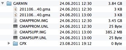

    Noch eine Bemerkung zu deinem >> Screenshot << der Speicherkartenbelegung:
    Das ist unmöglich der Inhalt der Swisstopo V3 SD-Card!
    So sieht der Inhalt "meiner" SD-Card aus:
