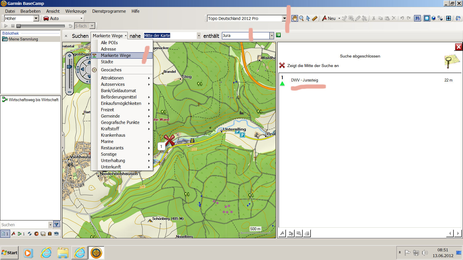

Hallo zusammen,
ich habe ein Problem mit BC 3.3.3 (auf Win7 64Bit) und meiner neu erworbenen Topo Deutschland 2012 Pro.
Die Topo liegt via ausgelieferter SD-Karte im Montana 600 (aktuelle FW4.10 ist installiert).

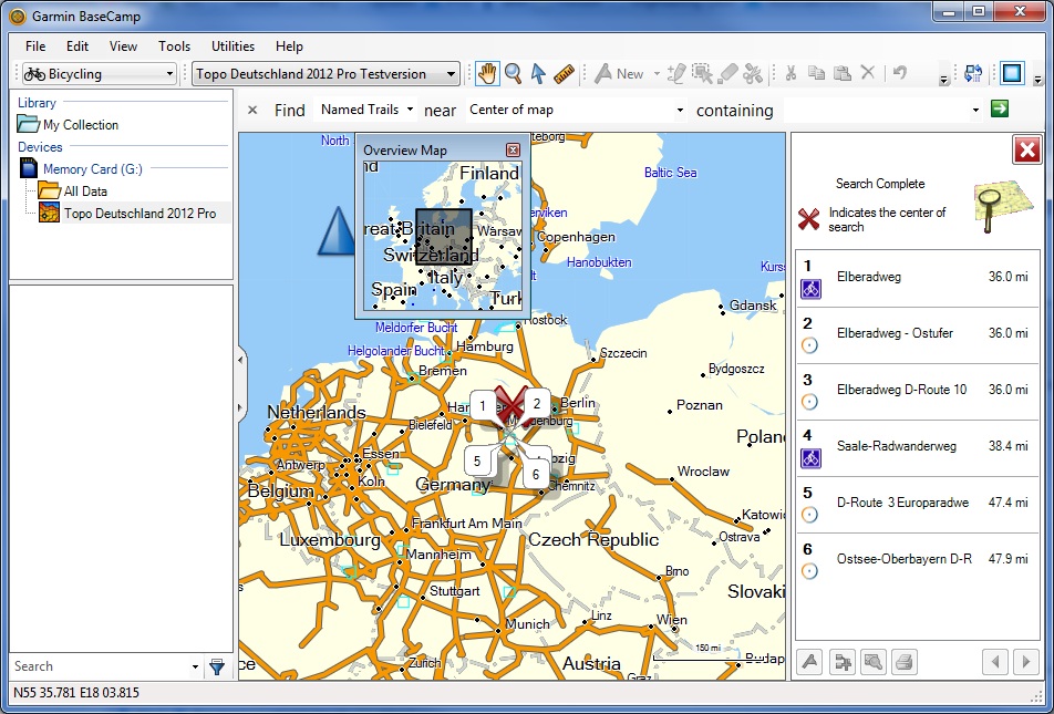

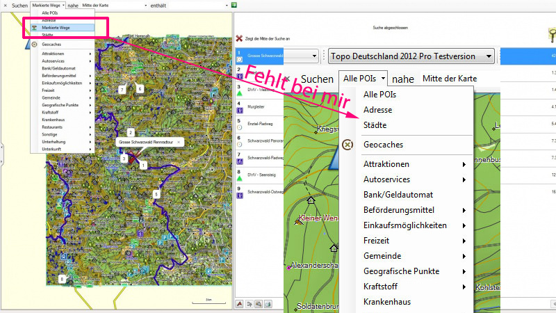

Leider wird mir in BC in den Suchoptionen nicht die Möglichkeit nach "Markierte Wege" angeboten. Das Problem hatte ich auch schon mit der Testversion der Topo2012 (siehe Screenshot).
Im Montana selber wird mir aber sehr wohl in der Suche der neuen Menüpunkt mit den markierten Wegen angeboten und funktioniert auch (sowohl in der Test-, als auch in der Kaufversion). Auch werden Wander- und Radwege, je nach gewählten Routing-Profil in BC farbig angezeigt.
Ich vermute, dass das SQL-File irgendwie nicht von BC erkannt wird und dort nicht eingelesen wird. Ich habe bei BC auch schon mehrmals den Kartencache gelehrt, so das die Karte neu eingelesen wurde.
