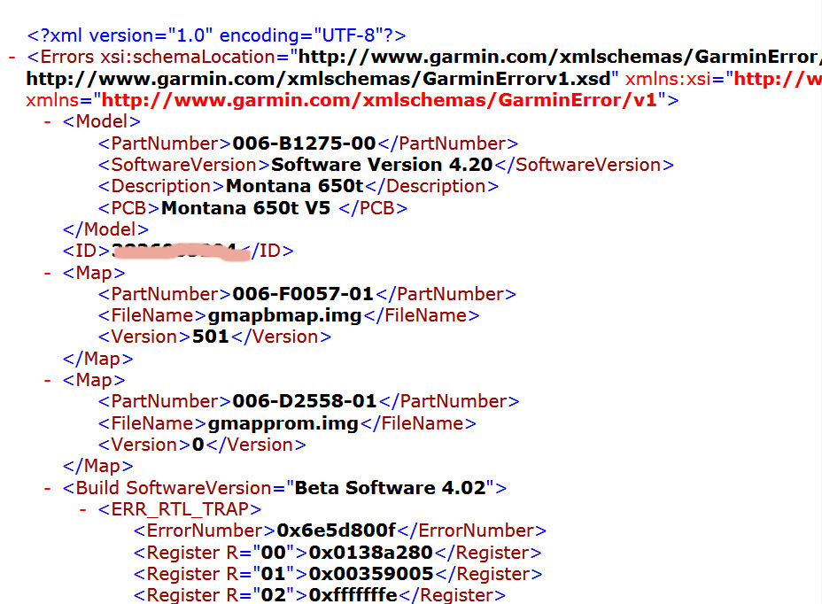

    Hab ml einen Screenshot vom oberen Teil gemacht. Vielleicht fällt Dir ja was auf.
    gmapprom V 0 ??

    PS: Auf eine älteren Sicherung steht in der System xml bei gmapprom Version 301 wo jetzt "null" steht.
    Irgendwas hat es da tatsächlich zerschossen.
