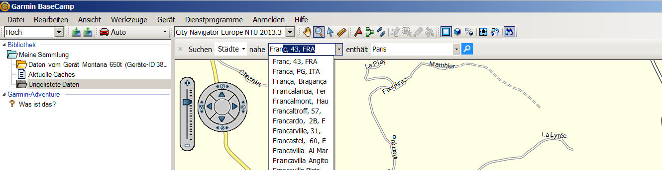

    Suche-Städte-nahe FRAN (nicht mehr und nicht weniger sonst springt sie wieder um) und warte bis als Vorschlag irgendwas mit FRA erscheint (s. Screenshot). Vorschlag auswählen, dann erst in enthält Paris eingeben.
    Dann die Lupe.
    So sucht es schon mal in der Nähe von Frankreich so hat es mir Paris letztendlich gefunden.

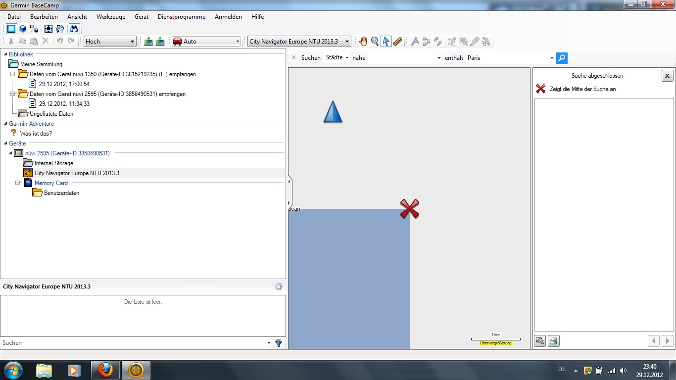

    Wenn ich Nach Städten suche und Bremen eintippe, erscheint unter anderem Bremen, BRE, DEU. Bild 001
    Dann klick ich dort mit der maus drauf und schon wird mir in der Karte Bremen mittig angezeigt. Super, so soll es doch auch sein, denke ich mir. Bild 002
    Geht übrigens auch super mit London !
    Mache ich genau das Gleiche mit einer belibigen Stadt in Frankreich (übrigens Städte in Spanien gehen auch nicht) so verhält sich bc total anders.
    Wenn ich auf den vorgeschlagenen Namen klicke, wie bereits mit Bremen und London erfolgreich getestet, so springt die Karte eben nicht auf den Ort. Bild 003
    Drücke ich dann Enter, so springt die Karte in den Atlantik Bild 004
    Welches Verhalten der software ist denn nun richtig?
    Ich bin mir recht sicher, das meine Vorgehenswesie um Bremen oder London zu finden genau so waren, wie sich das die SW Entwickler vorgestellt hatte. Incl dem Ergebnis.
    Gruß, Jürgen
