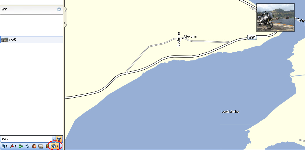

    Meinst Du sowas?
    Das hätte mit den Abenteuern nichts zu tun.
    Wegpunkt erstellen, Wegpunkteigenschaften-Registrierkarte Hinweise-Dateilink hinzufügen-Bild auswählen-Hizufügen.

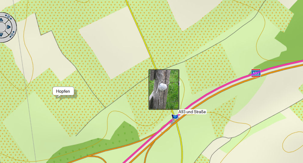

    du kannst die Bilder direkt von der SD Karte (oder jedem anderen Speicherort) nach BaseCamp "kopieren"
    einfach per linker Maus das Bild festhalten und dann in BaseCamp an entsprechender Stelle "fallen lassen"
    So taucht das Bild dann nicht als WP auf sondern im Reiter Fotos

    Bilder einfügen geht sehr komfortabel, wenn die Fotos wähernd der Aufzeichnung einer Tour gemacht wurden.
    Zuerst sollte man die Zeiteinstellung von Kamera und GPS-Gerät vergleichen.
    Dann aufgezeichnete Tour auswählen, im Menü -> Bearbeiten -> "Fotos durch Track mit Geo-Tag versehen",
    Fotoverzeichnis auswählen, dann bei "Fotoimport" einen Haken setzen, falls nötig - Zeitversatz zw. GPS und Kamera korrigieren, wenn Fotos gefunden werden, die während der Tour aufgenommen wurden, dann sollten die bereits ausgewählt sein, und fertig.
    Hoffe das ist nachvollziehbar.
    Diese Methode ist übrigens auch ohne die Import-Option recht günstig, selbst wenn der Fotoapparat Geo-Tag kann, braucht man nicht zu warten, bis der Apparat nach dem Einschalten Kontakt zu den Satteliten gefunden hat.
