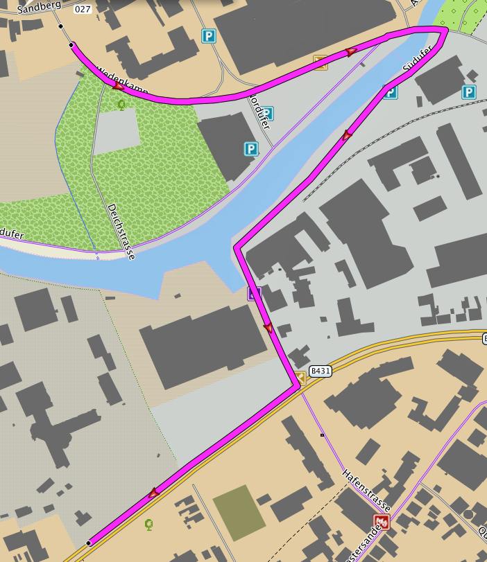

  • Mit Aktivität "Tourenrad" und 2 Wegpunkten erstellt Basecamp mir diese Route:

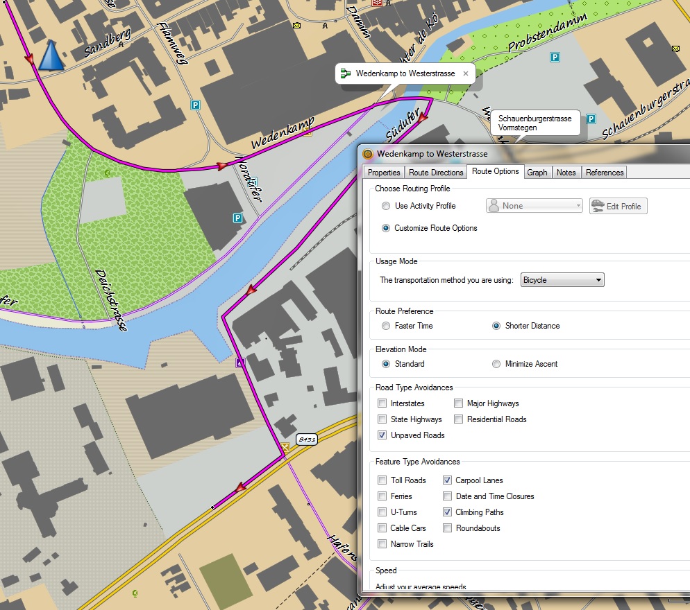

    @Speichennippel
    Ich habe jetzt zum Testen einfach mal ALLE Häkchen rausgenommen und kürzere Strecke ausgewählt. Das Ergebnis hat sich geändert, aber nicht zum Positiven --> siehe Anhang: Beispiel 3
    Diesen Beitrag hatte ich übersehen. :o
    Du musst genau gucken, wo du die Via-points setzt. Ich habe die Stelle mal rausgesucht und eine Route gemacht, die deinem Wunsch entspricht. Allerdings habe ich so gut wie keine Vias gesetzt, geht auch so.
    Die Vermeidung "Carpool" solltest du immer drin lassen, da die im Dakota zwangsweise immer gesetzt ist.
    Routingeinstellungen siehe Bild:
