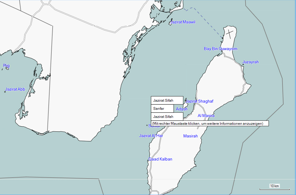

bin neueinsteiger in der gps-szene und habe mir nun ein oregon 450 zugelegt.
nun habe ich mir base camp geladen und komme damit nicht zurecht.
meine karte ist diese http://www.cferrero.net/maps/gcc_downloads.html
wenn ich von weitem drauf schaue, sieht sie ziemlich mager aus...wenn ich reinzoome, sehe ich sehr sehr viele kleine straßen und wege, die ich nicht sehe, wenn ich die karte auf mein navi ziehe.
legt base camp eine globale karte über meine oman osm drüber ?
zum vergleich:
1. google maps-karte von der sauter-seite (http://sautter.com/map/?zoom=16&lat=20.31259&lon=57.84564&layers=B000TFFFFTTF)
2. OSM-karte von der sauter-seite (http://sautter.com/map/?zoom=16&lat=20.31259&lon=57.84564&layers=B000TFFFFTTF)
3. globale karte von base camp
4. oman-karte von cferrero (welche aufm oregon so nicht angezeigt wird)
5. 2. oman karte von kleinesel
und ich hätte gern die karte von cferrero, die aber in basecamp anders aussieht als aufm navi.....wenn ich sie im gerät habe, sieht sie eher aus wie die kleinesel-karte, ABER WARUM ?

    hey danke erstmal. das mit dem vektorkarte und dem rein und rauszoomen verstehe ich ja schonmal.
    mein anliegen ist, dass ich eine oman-karte benötige um tracks zu erstellen und abzufahren.
    mit hilfe von anderen war karte nummero 5 die einzige die wir gefunden habe, dort erkennt man jedoch fast nix.
    dann habe ich die karte von cferrero gefunden, in basecamp eingelesen und siehe da, fast so detailreich wie die globale karte von base camp.
    lege ich diese aber in mein oregon ein, ist es egal wie weit ich rein oder raus zoome, ich sehe eine karte die aussieht wie die von nummer 5....man sieht fast nix, obwohl man in base camp scrollen kann und alles gut sieht...
