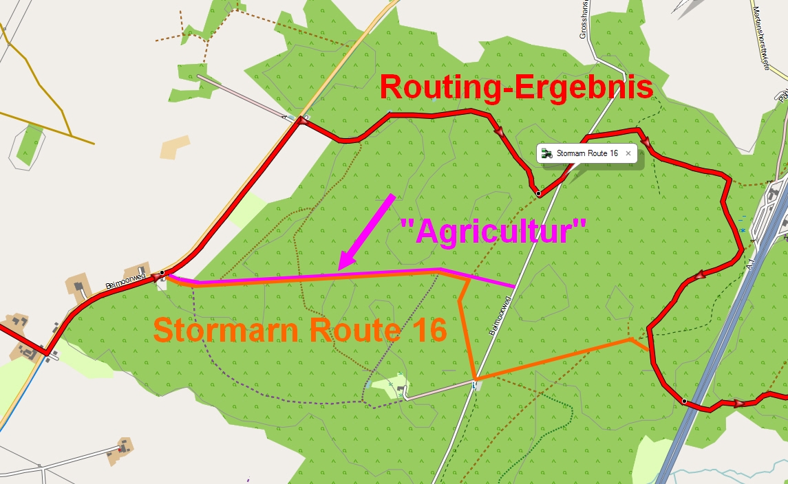

Die Situation: Planung mit der "Freizeitkarte" (http://freizeitkarte-osm.de/de/index.html), die auf der "Open Street Map" basiert. Nordöstlich von Ahrensburg verläuft der "Stormarn Radweg 16" durch den Beimoor-Wald auf dem orange eingezeichneten Weg. Mir ist es unmöglich die Route über diesen Weg zu führen, stattdessen wird immer der rote Weg genommen. Egal welches Profil ich wähle, selbst als Fußgänger habe ich keine Chance. Die Ursache ist vermutlich, dass der in pink eingezeichnete Weg in der OSM-Karte als "agricultur", also als Weg freigegeben nur für den landwirtschaftlichen Verkehr deklariert ist. Meine Frage an die für BaseCamp Programmverantwortlichen: Ist es möglich, das Routing-Programm so zu verändern, dass man auch als Radfahrer und Fußgänger diese Wege nutzen kann?

    Der Stormannweg ist in OSM so eingetragen:
    highway=track
    tracktype=grade3
    access=designated
    bicycle=yes
    foot=yes
    motorcar=no
    motorcycle=no
    surface=ground
    width=2,5
    name=Stormannweg
    Hinzu kommen 2 Relationen "bicycle12 und 16"
    Der Weg ist also 2,5m breit mit erdigem Untergrund. Radfahren und Laufen ist erlaubt, Kraftfahrzeuge sind verboten, so die Beschilderung.
    Ich würde diesen Weg als "unbefestigt" einstufen. Den Punkt kannst du überprüfen, ob diese Vermeidung den Weg ausschließt.
    Im Zusammenspiel OSM - BaseCamp gibt es eine kleine Ungereimtheit: Der Wert motorcar=no bedient den Schalter "Fahrgemeinschaftsspuren vermeiden". Dieser ist im Radprofil standardmäßig gesetzt! In BC kann man das im Radprofil rausnehmen. Leider nicht auf allen Geräten.
    https://forum.garmin.de/showthread.php?18831-Bestimmte-OSM-Werte-bedeutet-im-Routing-quot-vermeiden-quot
    Man kann OSM Karten so einstellen, dass dieser Weg problemlos geroutet wird. Das muss aber der Kartenhersteller machen.

    Vielen Dank für die Antworten!
    TOURENFAHRER54 ...also kein Problem von BaseCamp, sondern nur über die Karte zu lösen.
    SMITHY1 ...ja, das weiß ich. Aber danach ist die Profil-gemischte Route als Fahrrad-Route nicht mehr brauchbar - meine ich...
    SPEICHENNIPPEL ...die jetzige Kennzeichnung des Weges (access=designated) ist wenige Stunden alt und stammt von mir selbst; davor war es "agricultur"; mal sehen, ob das der Grund war...
    Grüße
    OldGorzi

    Grundsätzlich ist der Weg fürs Routing durchlässig. Wenn der Router da nicht her will, muss ein Zwischenziel dort hin. Macht die Strecke Kehrtwendungen greift irgendeine Vermeidung. Entweder unbefestigt oder die Fahrgemeinschaftsspur. Das sollte sich schnell rausfinden lassen.
    OSM dem Routing der Karte anpassen ist der falsche Weg! Die Karte muss die verschiedenen OSM Einträge abfangen. Das kann aber nur der Freizeitkartenbauer.
