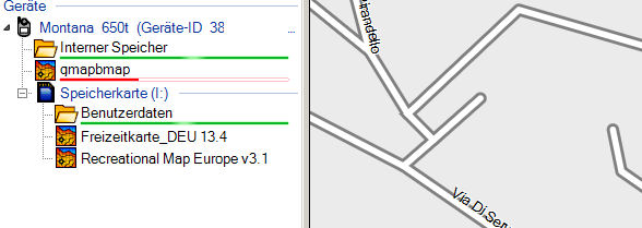

Hallo,
wenn ich mein Garmin nüvi 3590 anschließe, bekomme ich seit dem Karten Update 2014.20 in BaseCamp im Bereich
--> Geräte | nüvi 3590
immer gmapbmap (roter Balken) kurzzeitig angezeigt?
Was ist das, was bedeutet das und muss ich da was machen?
Vielen Dank!
Grüße
Klaus.

    Zuerst: roter Balken bedeutet Fehler beim Karten einlesen. Deshalb erscheint die Karte dann auch gar nicht.
    Der Fehler hat aber m.E nichts mit anderen Karten zu tun, denn bei mir tritt der rote Balken neuerdings auch auf bei einer ganz anderen Konstellation (Gerät Oregon 450, Speicherkarte entfernt, keine andere Karte als gmapbmap.img geladen. Diese Karte funktioniert im Oregon selbst,Ersatz von gmapbmap.img und gmapbmap.sum durch früher gesicherte Version bringt nichts).
    Offensichtlich verträgt sich Basecamp nicht mehr mit dieser Grundkarte. Ob dies an Basecamp oder vielleicht an einem Windows Update liegt? Keine Ahnung. Ist jedoch schnuppe, da man, wie auch Stefscuh schreibt, auf diese Karte leicht verzichten kann.
    Basecamp ist in der derzeitigen Version beim Einlesen etwas verwirrt. :D
    Bei mir wird sie eingelesen, angezeigt, bis die CN Karte eingelesen ist.
    Ist die CN Karte auch eingelesen, was gar nicht sein dürfte da die selbe KArte installiert ist, wird der Basemap Balken rot und die Karte verschwindet.

    Mit MapUpdater 3.2.2 auf Win 7 mit den Optionen PC und Navi aktualisert.
    Dann ist das Verhalten von BC auch nachvollziehbar. Bei der Aktualisierung der Karte im Navi über den MapUpdater, wird eine Kartenversion mit Flag 0 heruntergeladen. Diese wird, wie jedes vorinstallierte Kartenmaterial auf einer Datenkarte oder eine Download-Version, von BC immer eingelesen. Wenn Du das CN-Image vom Gerät löschst und stattdessen ein neues erzeugst, kann es in BC nicht mehr genützt werden. Folglich erscheint der CN im Kartenauswahlfenster nicht mehr doppelt.
