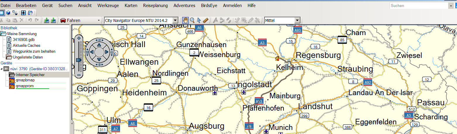

wenn ich mein Garmin nüvi 3590 anschließe, bekomme ich seit dem Karten Update 2014.20 in BaseCamp im Bereich
--> Geräte | nüvi 3590
immer gmapbmap (roter Balken) kurzzeitig angezeigt?
Was ist das, was bedeutet das und muss ich da was machen?
