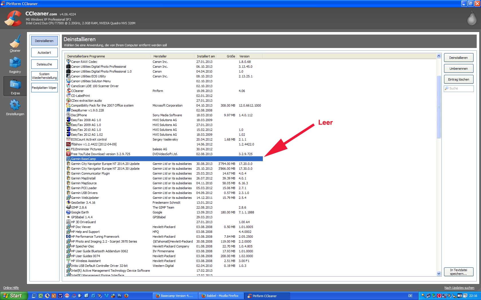

    - Ja, vorher habe auch mit Unlocker versucht. Nix. Habe angeschaut in C:/Programme und dort der Ordner Garmin/BaseCamp war leer. Habe gelöscht.
    - Ja, versucht auch mit CCleaner. Komischerweise (für mich) dort erscheint BaseCamp (siehe Bild) aber kann nicht deinstalliert werden, denn...wird DISK verlangt!
