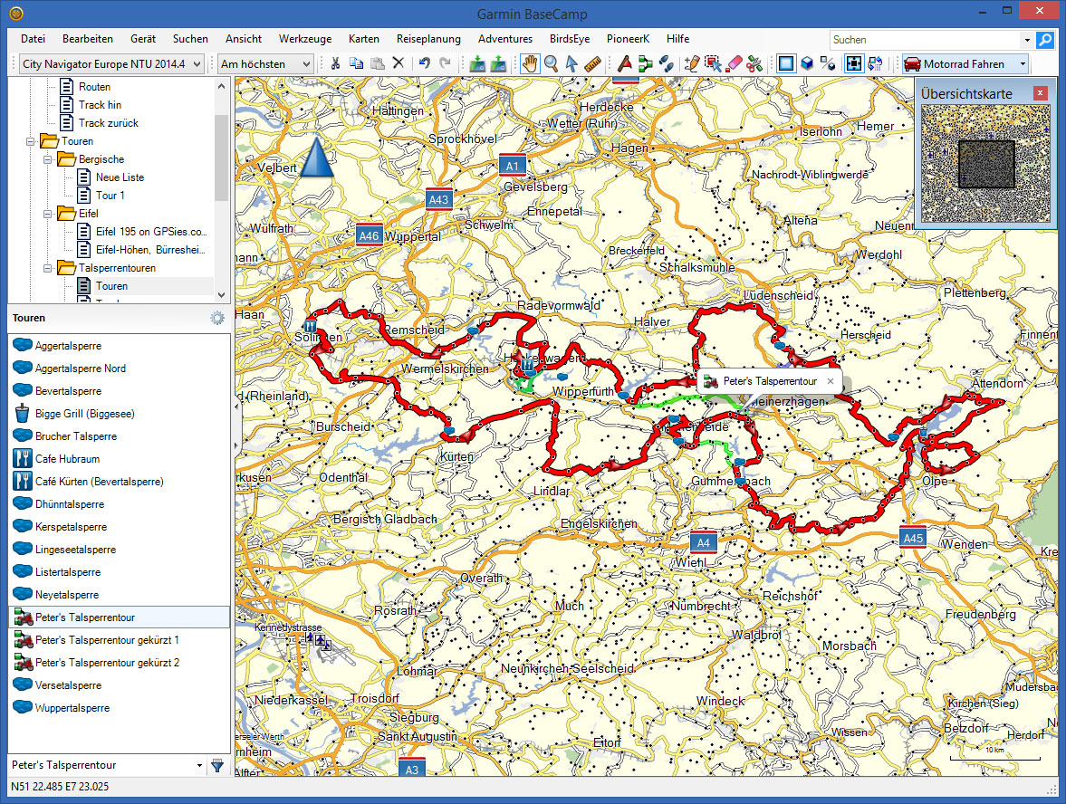

Hallo zusammen,
ich plane meine Motorradtouren mit Basecamp und setze dabei recht viele Wegpunkte, um auch sicher an allen schönen Orten vorbei zu kommen :D
Nun passiert es mir dabei ab und zu, dass ich einen Wegpunkt in eine nicht befahrbare Straße setze und dann auf der Tour an einem Durchfahrt Verboten-Schild stehe. Prüfe ich dann nachher am Computer die Stelle, scheint die Map schon zu wissen, dass ich da nicht lang dürfte, sie warnt mich aber leider nicht, wenn ich einen Wegpunkt in die Verbotsstrecke setze. Setze ich keinen Wegpunkt in der Verbotsstrecke, führt es mich im großen Bogen drum herum.
Anbei zwei Screenshots mit und ohne Wegpunkt in der Verbotsstrecke, die das Problem deutlich machen.
Also lange Rede kurzer Sinn, gibt es in Basecamp eine Möglichkeit zu sehen, welche Straßen und Wege nicht befahren werden dürfen?
Viele Grüße
Pioneer
Attachments.zip

    Naja, eigentlich ist mein ursprüngliches Anliegen ja durch Verwendung des "Fahren"-Profils gelöst. Das weigert sich standhaft, die fragliche Straße zu nutzen und führt lieber ab dem nächstgelegenen erlaubten Punkt querfeldein. So sieht man direkt, dass hier was nicht passt. (siehe Anhang)
    Was übrig bleibt ist halt die Frage, warum das Motorrad-Profil sich nicht so verhält und welche Unterschiede es zwischen Fahren und Motorrad außerdem gibt.
    Ich fände es haptisch gegenüber der angehängten Darstellung allerdings am besten, wenn es eine zuschaltbare Funktion gäbe, die es verbietet, Wegpunkte an Orte zu setzen, die das gewählte Fortbewegungsmittel nicht anfahren darf. Der Wegpunkt könnte auch an der nächsten erlaubten Stelle "einschnappen" - So würde man auf einen Blick sehen, wo man lang kann und wo nicht.
    Auf diese Weise würde man sowohl Ortskundigen gerecht, die genau wissen, wo sie lang wollen und dürfen und auch solchen wie mir, die am Reißbrett Touren in unbekannte Gefilde planen.
    Ich werde dann jetzt meine Touren im "Fahren"-Profil rechnen und während und nochmal nach Abschluss der Planung nach solchen Luftline-Abzweige achten und diese dann beseitigen.
