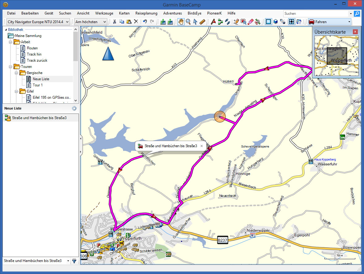

Hallo zusammen,
ich plane meine Motorradtouren mit Basecamp und setze dabei recht viele Wegpunkte, um auch sicher an allen schönen Orten vorbei zu kommen :D
Nun passiert es mir dabei ab und zu, dass ich einen Wegpunkt in eine nicht befahrbare Straße setze und dann auf der Tour an einem Durchfahrt Verboten-Schild stehe. Prüfe ich dann nachher am Computer die Stelle, scheint die Map schon zu wissen, dass ich da nicht lang dürfte, sie warnt mich aber leider nicht, wenn ich einen Wegpunkt in die Verbotsstrecke setze. Setze ich keinen Wegpunkt in der Verbotsstrecke, führt es mich im großen Bogen drum herum.
Anbei zwei Screenshots mit und ohne Wegpunkt in der Verbotsstrecke, die das Problem deutlich machen.
Also lange Rede kurzer Sinn, gibt es in Basecamp eine Möglichkeit zu sehen, welche Straßen und Wege nicht befahren werden dürfen?

    Auf Deutsch: Durch Berechnung der Route im entsprechenden Profil wird der WP doch umgangen, oder auch nicht.
    Nein, das finde ich eigentlich nicht. Basecamp lässt mich im Motorrad-Profil Routen planen, die durch Forstwege führen, ohne dass eine Warnung kommt. Ich kann gesperrte Straßen auch auf der Karte nicht erkennen, da sie nicht anderes aussehen als befahrbare.
    Im "Fahren"-Profil lässt er mich tatsächlich nicht in die fragliche Straße fahren. Das ist m.E. ein Fehler im Motorradprofil. Nur wie kann ich das in dem Punkt ändern? Die Vermeidungen sind es nicht. Ich habe das Fahren und das Motorrad Profil dupliziert und dann die Einstellungen exakt gleich gesetzt. Dennoch lässt mich das Motorrad-Profil da durch, das Fahren-Profil aber nicht, auch dann nicht, wenn ich einen Wegpunkt in der für KFZ gesperrten Straße setze. Gibt es unsichtbare Eigenschaften in den Profilen?
    Ich könnte natürlich einfach das Fahren-Profil nutzen. Nur weiss ich nicht, ob das gegenüber dem Motorradprofil noch weitere Unterschiede hat, die für die Motorradroutenplanung wieder nachteilig sind.

    Naja, eigentlich ist mein ursprüngliches Anliegen ja durch Verwendung des "Fahren"-Profils gelöst. Das weigert sich standhaft, die fragliche Straße zu nutzen und führt lieber ab dem nächstgelegenen erlaubten Punkt querfeldein. So sieht man direkt, dass hier was nicht passt. (siehe Anhang)
    Was übrig bleibt ist halt die Frage, warum das Motorrad-Profil sich nicht so verhält und welche Unterschiede es zwischen Fahren und Motorrad außerdem gibt.
    Ich fände es haptisch gegenüber der angehängten Darstellung allerdings am besten, wenn es eine zuschaltbare Funktion gäbe, die es verbietet, Wegpunkte an Orte zu setzen, die das gewählte Fortbewegungsmittel nicht anfahren darf. Der Wegpunkt könnte auch an der nächsten erlaubten Stelle "einschnappen" - So würde man auf einen Blick sehen, wo man lang kann und wo nicht.
    Auf diese Weise würde man sowohl Ortskundigen gerecht, die genau wissen, wo sie lang wollen und dürfen und auch solchen wie mir, die am Reißbrett Touren in unbekannte Gefilde planen.
    Ich werde dann jetzt meine Touren im "Fahren"-Profil rechnen und während und nochmal nach Abschluss der Planung nach solchen Luftline-Abzweige achten und diese dann beseitigen.
