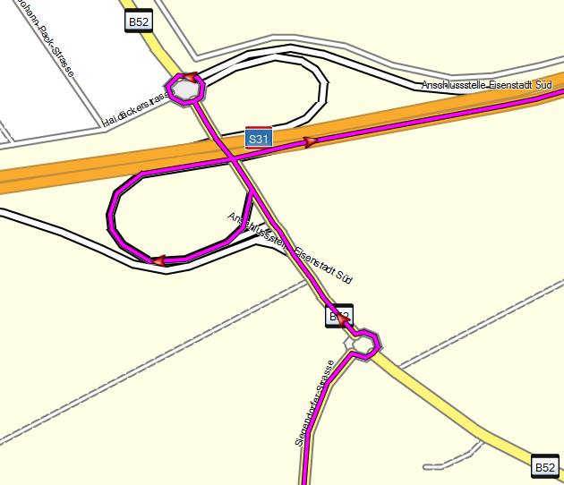

heute wolle mich mein Navi in der Nähe meines Wohnortes über einen Kreisverkehr umleiten, obwohl dies nicht nötig wäre. Ich habe dann zu Hause probiert, ob Basecamp den selben Fehler macht und auch dort wird die Route falsch über eine Kreisverkeht geleitet.
Kurz eine Erklärung zur Karte, die ich angehängt habe. Ich komme von der unteren Seite über einen Kreisverkehr und anstatt an der Anschlußstelle gleich nach Links geleitet zu werden, zeigt die Route geradeaus zum nächsten Kreisverkehr, dieser wird 360 Grad umrundet und es geht zurück an die Anschlußstelle, wo man dann rechts einbiegt. Da dort kein Linksabbiegeverbot besteht, verstehe ich nicht, warum man unnötigerweise über den Kreisverkehr oben geleitet wird.
Da ich hier ortskundig bin, kein Problem, aber ich bilde mir ein, diese Situation auch schon woanders erlebt zu haben. Gibt es da ein generelles Problem in speziellen Situationen oder ist das Zufall?

    Den Fehler an der Stelle habe ich schon vor Wochen an Garmin gemeldet! Das war Anfang Dezember 2013!
    Es ist KEIN (!) Kartenfehler!
    Lasse ich das alte Programm MapSource am Knoten Eisenstadt routen, so passt die Route.
    Rechnet hingegen das neue Programm Basecamp kommt fatales dabei heraus.
    Einfaches Beispiel:
    Setz einen Wegpunkt in Marz bei Mattersburg. Jetzt lass dich nach Wien routen über die Autobahn und du wirst den Irrsinn sehen beim Knoten Eisenstadt auf der A3!
    Anstatt direkt die Abfahrt zu nehmen, soll man zur nächsten Ausfahrt fahren, dort unter der Autobahn durch fahren, wieder hinauf und zurückfahren zum Knoten Eisenstadt und von dort aus nach Wien fahren!
    Siehe dazu meinen Bildvergleich zwischen MapSource und Basecamp - die Karte war immer die gleiche CN Europakarte:
    Das untere Bild zeigt die korrekte Berechnung mit dem alten Programm Mapsource (Magenta Route).
    Das obere Bild zeigt die falsche Berechnung mit Basecamp (grüne Route) das graue ist dann der Track den ich tatsächlich gefahren bin, aber auch nur weil ich die Strecke kenne und Autobahnhinweistafeln lesen kann.....

    Übrigens, ich hab genau den gleichen Fehler bei deinem Beispiel beim Knoten Eisenstadt Süd!
    Auch hier soll ich unter der Autobahn durchfahren, eine Runde im Kreisverkehr drehen, wieder zurückfahren und dann erst die Autobahnauffahrt nehmen, obwohl man gleich direkt die Autobahnauffahrt nehmen könnte.
    Benütz bei deinem Beispiel die "Gummibandfunktion" und setz einen grauen Wegpunkt auf die richtige Auffahrt, dann passt die Berechnung auch in Basecamp. Aber ohne diesen Hilfspunkt schafft es Basecamp nicht die richtige Autobahnauffahrt zu berechnen.
    Ich denke aber das dein Beispiel beim Kreisverkehr für den Knoten Eisenstadt Süd doch ein Kartenfehler ist. Denn auch MapSource rechnet an der Stelle falsch!
    Erst ein Wegpunkt, gesetzt auf die richtige Auffahrt, zwingt auch MapSource zum richtigen berechnen an der Stelle.
    Aber mein Beispiel S31 auf die A3 nach Wien ist definitiv kein Kartenfehler, denn GPS und Programm MapSource rechnen immer richtig. Nur Basecamp rechnet eine falsche Route.
    Dein Beispiel ist ja nur ein paar hundert Meter weiter östlich beim nächsten Knoten Eisenstadt Süd.
