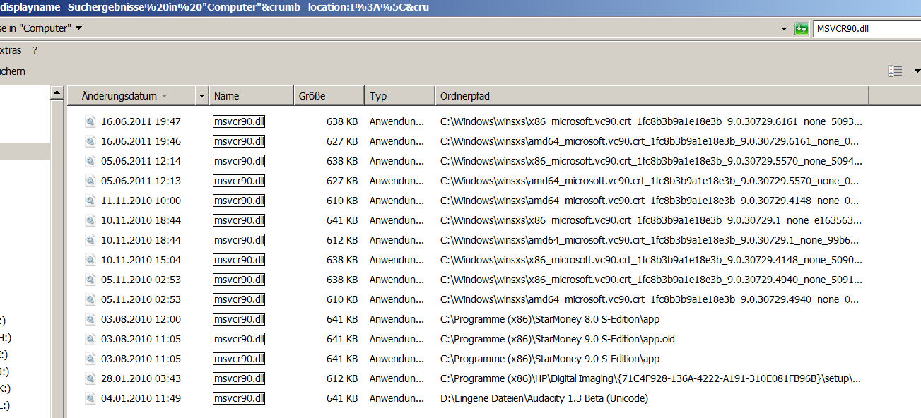

    Es kann sein dass, wenn unser Kolleg SMITHY1 mir sagt, wo genau soll man diese berühmte Datei "MSVCR90.dll" kopiert werden, ..
    Nö, danke. Ihr habt mehrere Lösungsvorschläge bekommen, aber ihr Aalt euch lieber in Selbstmitleid.
    Wie man (auch als selbstbezeichneter "Technikfeind") in meinen Screenshots sehen kann, liegt die Datei im Betriebssystem und in "Speziellen" Anwendungen (im Screenshot HP, Audacity) . Nicht in Basecamp.
    Wer keine Lust hat sich mit der Sache zu beschäftigen, hat auch keine Lust das gerade zu biegen.
