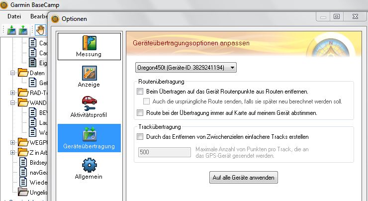

    Auch und gerade ein Anfänger sollte z.B. hier
    Du kannst den Haken setzen, bei "nie mehr fragen", du kannst aber auch unter
    Page-Einstellungen-Routing-Führung-von "Bestätigen" auf eine feste Einstellung umstellen.
    sagen können:
    Das Gerät selbst kann den Routenverlauf auf Basecamp UND Gerät gleich stellen. Sofern die KArten gleich und routingfähig sind (s. Bild 3 in Nr. 9)

    In Basecamp stimmt die Route ja.
    Nur auf dem Gerät kann sie nicht stimmen, wenn Du dort andere Routingoptionen hast.
    Nach Aufruf der Route im Routenplaner und NavStart ist in diesem Fall die ganze Mühe mit Basecamp umsonst. :)
    Nicht umsonst, habe ich die Optionen auf "Abfragen" gestellt (s. Nr. 9) um das ganze nochmal zu kontrollieren.
    Man will die Optionen manchmal ja unterschiedlich haben (Straßenroute zum Anfahren, Luftlinie zum Cachen).
    Deshalb sagte ich ja: Problem wurde verstanden, kann sogar nachvollzogen werden. Es könnte aber auch behoben werden. :cool:
    ** Bei Tracks hast Du keinen NavStart, daher auch keine Berechnung, daher auch das Problem nicht. Trotzdem möchte ich mich dieser Krücke nicht bedienen. Es gibt nämlich noch andere Unterschiede Routen/Tracks
