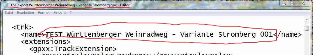

    Ich habe mir mal eine xbeliebige GPX hergenommen, sie in Basecamp importiert, dann dupliziert und unter anderem Namen exportiert. Sehe ich dann in dieser Datei mit dem Editor nach, stelle ich fest, dass hier der ursprüngliche Name (wie nach dem Duplizieren) steht, NICHT der Name, unter dem Datei beim exportieren gespeichert wurde.
    Beim erneutem Importieren erscheint dann in BC allerdings der Name, der beim Export vergeben wurde.

    Ich habe jetzt in der standardmäßigen "Meine Sammlung" (vorher habe ich dummerweise den Speicherortan einem anderen Ort unter dem Namen Aktivitäten angelegt) einen Track umbenannt, diesen exportiert und alles in der Sammlung gelöscht, Basecamp neu gestartet und den Track darin geöffnet. In "Meine Sammlung" wird er mit dem neuen Namen, also dem Dateinamen angezeigt, aber darunter im Feld der geöffneten Tracks weiterhin mit dem alten Namen. Es ist zum verzweifeln. Mit welchem Windoof-Editor kann man den Track editieren? Vielleicht kann man damit den internen Namen an den Dateinamen anpassen.
  • Einfach den Windows Editor nehmen.
    Am Anfang steht der Dateiname 2x. Meine, du musst den zweiten ändern, oder beide.
    Ist kein Problem, das zu ändern.

    Bin gerade selbst drauf gekommen. Bei mir gibt es den Namen nur einmal unter "<trk>". Es funktioniert, aber sehr umständlich.
    Danke!
