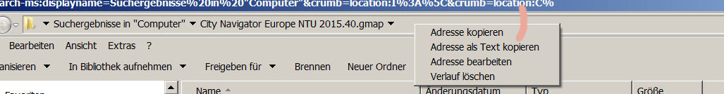

    Also: Nachdem dir Verknüpfung offensichtlich etwas sagt, geht es so:
    Das komplette gmap Verzeichnis (nicht bis \Produkt 1; siehe meinen Screenshot) ) schneidest Du aus und kopierst es z.B. nach D:\Garmin
    In C:\ProgramData\Garmin\Maps erstellst Du eine Verknüpfung auf das neue Kartenverzeichnis
    (= D:\Garmin\CityNavigatorxxxxx.gmap )
    Wenn die Pfade stimmen, funktioniert das zu 100 %.
    Hier auch nochmal mit Bildern.
    https://forum.garmin.de/showthread.php?46760-Update-CN-Europe-NT-2015-2-nicht-genügend-Platz&p=207056#post207056
    Findet Basecamp die Karte, wird sie wohl noch gesperrt sein, da die Verzeichnisse nicht stimmen.
    Dann suchst Du auf dem Rechner nach *.gma und kopierst die gefundenen nach
    c:\Benutzer\*deinName\AppData\Roaming\Garmin\Maps
    Nun ist die Karte auch freigeschaltet.
    Du kannst das ganze auch erst mal ohne Verknüpfung testen, in dem Du die Karte (gmap-Verzeichnis) von
    C:\ProgramData\Garmin\CoreService\Downloads\Map\Ma p_Map.EU.2015.40\RMU\EU\2015_40\IMG\City Navigator Europe NTU 2015.40.gmap
    Nach C:\ProgramData\Garmin\Maps verschiebst.
    Funktioniert es, kommt das verschieben plus Verknüpfung nach D:\Garmin (oder nach belieben).
    Nachteil dieser Methode ist, dass die Karte durch das Windows Deinstallationsprogramm (Systemsteuerung-Software) nicht mehr deinstalliert werden kann.
    Insgesamt gesehen bist du sowieso den komischen Pfaden vom Express erlegen, weshalb Basecamp die KArte auch nicht findet.
