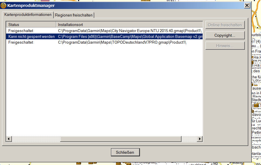

    Das ist die Basecamp eigene Basiskarte. Das passt scho. Die ist tatsächlich wo anders, da sie mit CN nichts zu tun hat.
    Bild 1 sieht gut aus. Scheinbar fehlt es an der Verknüpfung.
    Überprüf dort noch mal den Pfad
    (In C:\ProgramData\Garmin\Maps -Rechte Maustaste-NEU-Verknüpfung-Durchsuchen-D:\Garmin\CNXXX.gmap)
    Das geht schon so: Mach ich mit Zweit- und Drittrechner nie anders, da ich dann nicht 3 mal die Karten downloaden muss :) )
    (Bild stammt von einem Rechner wo die KArten nicht verschoben sind. Nur als Zeichen, dass die Basiskarte woanders ist. ;) )
