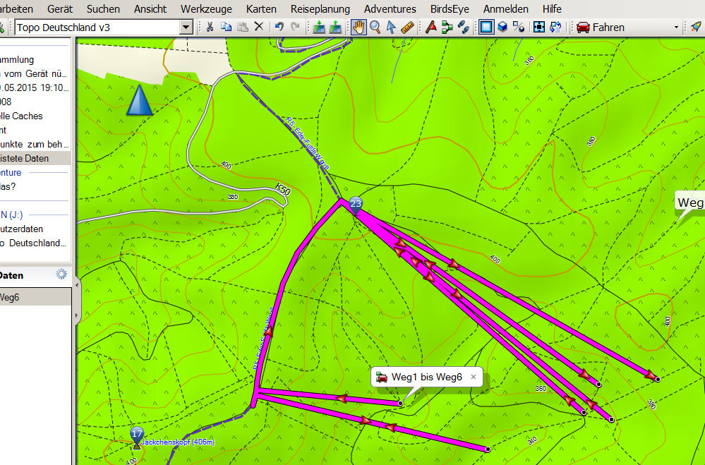

Hallo Freunde,
wollte heute meine Rennsteig Tour festlegen und bin am verzweifeln. Seit offensichtlich dem heutigen Tag hat sich BC entschlossen nach spätestens dem 3. Wegpunkt nur noch Luftlinien zu routen um anschließend auch noch wild in der Geografie herumzufuhrwerken. Hat jemand ähnliche Probleme oder noch besser, eine Lösung?

    Das ist mir schon klar. Ist aber nur relevant, wenn ich selbst die Karte austausche, zb. alt gegen neu. Ich habe eben nochmal an anderer Stelle in der Freizeitkarte geroutet. Funktioniert einwandfrei. Ich route ja auch schon seit fast einem Jahr mit dieser Karte und nie hat es diese Probleme gegeben. Was ich allerdings nicht mehr weiß ist, ob ich zwischen Rennsteig 2014 und Rennsteig 2015 die Karte gewechselt habe. Und offensichtlich gibt es diese Fehler nur im Bereich Hörschel - Tambach. Danach nur noch vereinzelte Ausreißer ohne Luftlinien. Ich werde mich mit Klaus in Verbindung setzen.

    Das kannst du dir ersparen. In den OSM-Daten steht klipp und klar [FONT=Courier New]access=forestry [/FONT] und Klaus, der Entwickler der Freizeitkarte, hat sich dazu im Mai 2015 folgendermaßen geäußert: ..... Damit ist der Drops gelutscht.
    Nö, das sehe ich anders. Der Weg den ich routen möchte ist der Rennsteig. Ein offizieller Wanderweg und den habe ich letztes Jahr ebenfalls schon geroutet. Und den darf ich deiner Meinung nach als Wanderer oder Fußgänger jetzt nicht mehr betreten? Kann nicht sein, muss andere Gründe haben. Und dem gehe ich jetzt nach. ;)
