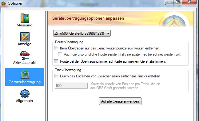

    Fehler gefunden. Also fast jedenfalls. Wenn man in den Einstellungen von BaseCamp den Haken bei "Route bei der Übertragung immer auf Karte auf meinem Gerät abstimmen" entfernt und es funktioniert. Nur, warum muss man das so machen? Ich hab ja die gleichen Karten installiert :confused:
    Da wurde schon mal was ähnliches berichtet.
    Und so hatte ich das Problem letztes Jahr gelöst. erstaunlich dass Garmin immer wieder über die selben Sachen stolpert :eek:
