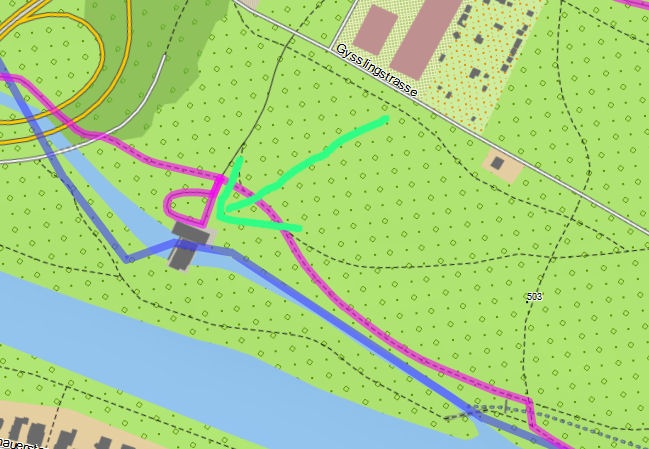

    Beim Aufzeichnen des Tracks ist es egal welches Profil eingestellt ist. Es zeichnet lauter kleine Luftlinienverbindungen zwischen den Punkten auf, wo das Gerät sich wähnt.
    Einzig die Einstellung "auf Straße zeigen" hat einen gewissen Einfluss (s. GermanOpa) weil das Gerät dann evtl. deine Position auf einen Weg legt. Das kann dann aber auch der falsche sein, wenn du auf meinem Bild unten in der mitte siehst . Daher macht dass im Ourtoorbereich wenig Sinn.
    Erst wenn du eine Route daraus machen willst, ist das Profil wichtig. Die Route soll ja den Wegen der Karte folgen und wird nach diesen dann berechnet. Zur Veranschaulichung habe ich mal einen Ausschnitt der o.g. Track/Route vergrössert.

    Schau Dir mal das Buch von HADIZET (Beitrag Nr. 2) an.
    Die Lösung deines Problems liegt definitiv in Basecamp.
    Die Topo V 8 ist routingfähig, so dass der überwiegende Teil der neu erstellten Route durchaus richtig auf der Straße liegen sollte. "Schlenker" die durch die Trackpunkte entstehen (s. mein Bild unten mitte) kannst du dann mit der Gummibandfunktion berichtigen. Alles in allem aber doch WESENTLICH besser als die komplette Route neu zu erstellen.
