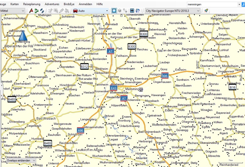

    Memmingen, CN2018.30, Detail "mittel", Zoom 7 Km

    Die CN-Karte blendet ungewöhnlich viele Ortsnamen ein. Das macht die Topo und diverse andere OSM-Karten anders. Diese Darstellung ist kartenabhängig und weniger ein BaseCamp-Thema.
    Was ein BC-Thema ist: Manchmal entfällt die Beschriftung "Memmingen" weil BC es wichtiger findet, das highway-shild der A96 an dieser Stelle einzublenden. Hier könnte das Programm intelligenter agieren, denn das ist nicht über die Karte zu steuern. Beispielsweise eine durch eine Vorrangschaltung für Ortsnamen gegenüber anderen Beschriftungen.
