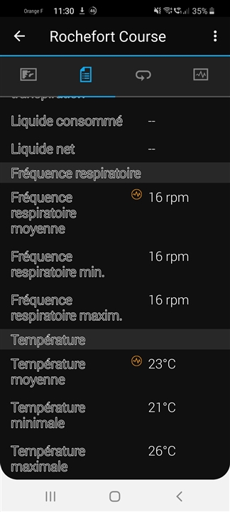

Salut
- As-tu fait un update ?
- est ce normal d'avoir une lecture aussi stable concernant les paramètres de respirations ?
- ça ne fait pas longtemps que j'ai la montre et moi aussi j'avais des résultats aussi stables, ce que je considérais un peu bizarre.
- je me souviens d'avoir mis en fonction le paramètre d'oxymètre de pouls, les données par la suite semblaient plus véridiques (moins stables).
- j'ai retiré le paramètre oxymètre de pouls par la suite et c'est resté variable par la suite.
