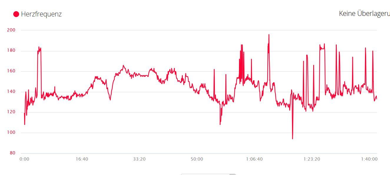

I have a problem with my 735xt. Heartrate is way off. I bought the 735xt in march and from the first run it showed weird heart rates. While running rather slow (like jogging), heart rate went up to > 180 rpm back. Differenz to real heart rate 40-50 bpm. There was no reasonable vo2max etc.

ciq.forums.garmin.com/.../1478970.jpg

    Max bpm on garmin connect was 196
    Max bm on heartrate widget during ths period was 170 !!!
    170 is a realictic value for this run (uphill)
    The 735 has a realistic value but the software screws it up???

    Kardiologisch ist alles in Ordnung bei Dir? Nicht, daß Dein Herz tatsächlich zwischendurch so Gas gibt. Falls da alles okay ist, hast Du Tattoos auf dem Arm? Oder sitzt die Uhr recht locker?
    Ich habe bei meiner 735 auch einige Ausreißer gehabt, sowohl nach oben, als auch nach unten. Puls 197 beim Silvesterlauf (1,5 Wochen vorher noch Infekt gehabt...) kann schon sein, hatte ich das Jahr davor auch bei der 235. Und davor auch mal 196 mit nem Gurt verbunden mit Handy-App. Habe dann 197 bzw. nun 200 ls Maximum eingestellt. Vor allem bei kühleren Temperaturen scheint es (vor allem bei der 735) Probleme mit dem oHR zu geben. Wohl durch die schlechtere Durchblutung der Haut. Die ersten 10 Minuten war der Puls recht niedrig, dann ging er schlagartig hoch. Dann hatte cih auch Läufe, wo er zwischendurch deutlich absackte. Zu niedrig für Tempo und Dauer des Laufs. Einen anderen Tag hatte ich einen gemütlichen Lauf, bei dem ich einen Puls von über 190 gehabt haben soll. Den Halbmarathon soll ich recht lange mit 184 gelaufen sein. Aufgrund dieser wenig realistischen Werte und weil mich die Laufeffizienz interessierte, habe ich mir den HRM Run gekauft. HRmax habe ich so gelassen. Weiter runter würde bedeuten, daß ich selbst bei einem lockeren Lauf schon im orangen Bereich rumtobe, was ich mir nicht vorstellen kann. Zudem gibt es da ja diesen einen Lauf aus der Vergangenheit mit einem Gurt und der Handy-App mit Puls196.

    Kardiologische Probleme möchte ich ausschließen, bin 1x im Jahr beim Belastungs-EKG. Da wäre in den letzen 10 Jahren irgendwann mal was aufgefallen.
    Ich bin nicht tätowiert oder übermässig behaart;)
    Mein Max Puls ist 200 (unabhängig gemessen früher mit Polar und dann mit Garmin, jeweils beim Zieleinlauf von 5km/10km-Rennen, passt also). Die absolute Höhe könnte im Intervall-Training auftreten, aber nicht beim normalen Dauerlauf.
    Es ist schon frustierend, wenn dir beim locker loslaufen ein Leistungswert von -10 angezeigt wird, obwohl du dich topfit fühlst (wäre ja auch richtig, wenn du 180 Puls bei 6:00 pace hättest).
    Temperatur: Möglich. Letzte Woche warm, gestern kalt. Aber ich hatte das Ding unter einem dicken Wintershirt...
    Mich ärgert am meisten, dass mein 235 über 2 Jahre und 4.000km keinerlei solche Zicken gemacht hat. Scheint also ein 735-Problem zu sein. Ich mache auch nichts anders als vorher, habe nur die Uhr gewechselt.
    Kurzfristige Lösung: Pulsmessung abgeschaltet, dann ärgern mich wenigstens keine falschen Werte, aber das kann auch nicht Sinn der Sache sein, auch wenn ich nach pace trainiere. Ist schließlich mitbezahlt:mad:
