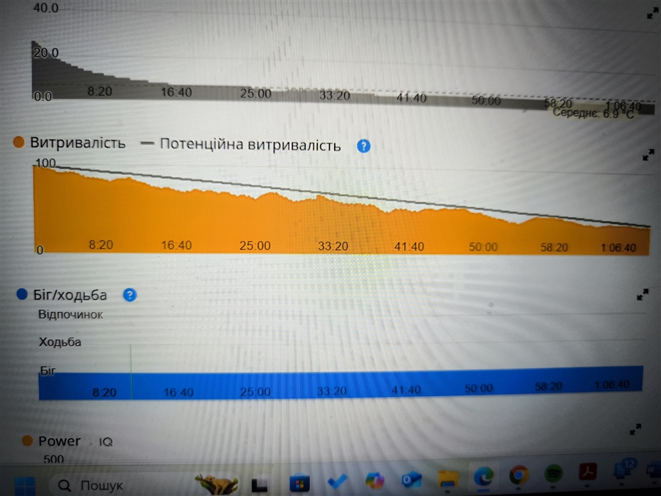

Actual Stamina in basic running training has become noticeably lower than Potential Stamina
Приблизно в грудні, після встановлення деякої бета-версії прошивки, я помітив, що тренувальний ефект бігових тренувань переставляти тренування (фактично, базове тренування починають оцінювати як тренування Tempo, Threshold або навіть VO2max). Про це я вже з'явився на форумі (як у розділі бета-прошивки, так і в штатному). Але я помітив, що фактична витривалість у базових тренуваннях стала помітно нижчою, ніж така витривалість, яка також є характерною для інтенсивних тренувань, а не базових.
  • I turned off Stryd and turned on Garmin's native running power. True, I did a not very long workout at the stadium - Basic workout from Garmin's daily recommendations. Training efficiency corresponds to actual sensations. Stamina decreased at the same time as Potential Stamina. I think the main problem with false data and estimates is the use of Stryd
