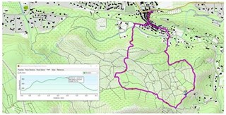

Je possède un GARMIN 830 Neuf avec la version TOPO V5 livrée avec
Pouvez vous me dire pourquoi sur l'écran du 830 je vois tout très bien sauf les maisons
Elles devraient apparaitre sous forme d'un petit carré noir ?
Voir photo ci dessous

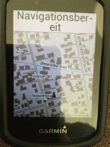

  • Attached a pic of my 830er with a free osm Topo map:
    Change the map design in the used app to „classic“Wink

  • Of course I know, that is not the same mapWink. I just wanted to show, that the 830er is able to show houses on the map.

  • I just wanted to show, that the 830er is able to show houses on the map.
