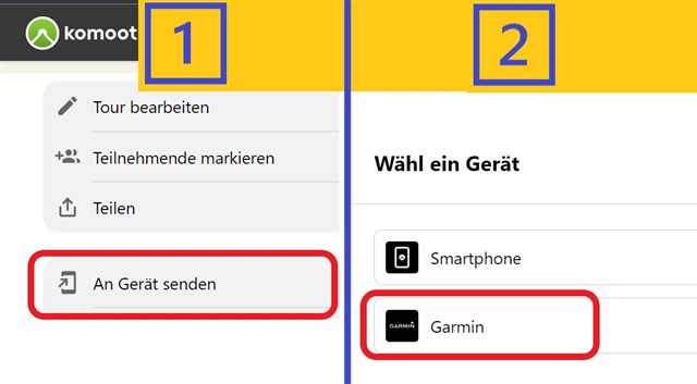

    Ich nutze gern die komoot-Funktion "An Gerät senden" (siehe Screen) allerdings funktioniert dies auch nicht während einer laufenden Aufzeichnung
