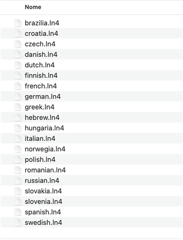

  3. Solution: Connecting your Edge 1040 to a computer, you will see folder "Text" inside "Garmin" folder. There you wiil find the translation files (bad translation by the way)
  4. Simply rename the respective language file (example: "brazilia.ln4" to "brazilia_original.ln4") you would like the keyboard accents to be active (e.g. Portuguese)
  5. Set Garmin to use language you renamed the translation file in step 4 (e.g.: Portuguese)
  6. Garmin Edge will not find the texts and everything will be in English while keyboard will have corresponding accents.

  3. Solução: Connecte o Edge 1040 no computador, você verá uma pasta "Text" dentro da pasta "Garmin". É lá que ficam os arquivos de tradução (péssima tradução aliás)
  4. Simplesmente renomeie o arquivo de linguagem respectiva (exemplo: "brazilia.ln4" para "brazilia_original.ln4") em que gostaria que tivesse os acentos disponíveis no teclado (exemplo: Português Brasil)
  5. Ajuste a linguagem do Garmin na qual o arquivo foi renomeado no passo 4 (exemplo: Português)
  6. O Garmin Edge não encontrará os textos e tudo ficará em Inglês, porém o teclado ainda terá os acentos disponíveis

  1. Simply rename the file back to original name
  2. Attaching the list of original file names, in case you have forgotten.
  1. Simplesmente renomeie o arquivo de volta ao nome original
  2. Anexando a lista de nomes originais dos arquivos, caso tenha se esquecido.
