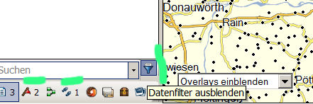

Hallo, entschuldigt meine Laienfragen.
Wenn ich den Camper 660 mit "BaseCamp" über USB verbinde tauchen in der "Internal Storage" immer wieder Dateien(?) mit Zahlen, wie zBsp 001 oder 011 auf. Diese kann ich über BasCamp aber nicht löschen. Auf dem Gerät selbst finde ich diese leider nicht. Was kann/nuß ich unternehmen um diese Dateien(?) zu löschen bzw vom Gerät zu entfernen?

    Dein "Fähnchen 001" ist wie oben gesagt:
    Es wurde irgendwann mal in Basecamp eingelesen und ist nun dort verblieben.
    So wie ich das sehe, hast Du das Gerät ja gar nicht dran. Wie schon gesagt:
    Ich denke das blaue Fähnchen gibt es in Basecamp auch wenn Du das Gerät gar nicht dran hast. Unter "Daten von Gerät XX" unter "meine Sammlung".
    Und nun zu deinem "Freischaltproblem".
    Such auf dem Navi (oder auf dem PC da wo Du Cheffe bist) nach
    *.gma
    und kopiere alles was Du findest nach
    C:\Benutzer\*deinName* (die Jutta)\AppData\ Roaming\Garmin\Maps.
    Schon ist die Karte für Nicht-Cheffe-Jutta auch freigeschaltet.
    Ich denke Navi ist einfacher, weil wenn Du die Jutta nicht findest, findest Du den Admin wohl erst recht nicht. Die zweite Position, "kann nicht gesperrt werden", ist die eingelesene Karte und die Basiskarte.
    Beide können nicht gesperrt werden. Das hat so seine Richtigkeit.
    Was fehlt ist nur die Freischaltung für Jutta. :)

    Der Pkt 001 ist nun wohl auch Geschichte, da stand im Gerät unter Favoriten irgendwas mit "Koordinaten". Den Pkt habe ich gelöscht und nun ist er erstmal weg.
    Sag ich doch. ;)
    Ich habe jetzt als Admin die *.gma Dateien versucht nach C:\Benutzer\die Jutta\AppData\ Roaming\Garmin\Maps zu kopieren.
    Leider gibt es dort unter "Roaming" kein "\Garmin\Maps"
    Was nun?
    Nun hast Du 3 Möglichkeiten:
    1. Es funktioniert unter dem derzeitigen Benutzer (wo die Karte gesperrt ist) die Option "Online freischalten" in Basecamp. (In deinem Bild 2 in Nr. 16 die (erste) gesperrte Karte anklicken-rechts oben auf Online freischalten) Dann weiter mit Freischaltcode abrufen.
    2. Die Verzeichnisse selbst anlegen
    3. Basecamp unter diesem (gesperrten) Benutzer neu installieren. Die Karten müssten in diesem Fall zwar auch per Hand freigeschaltet werden, es werden Dir aber wenigstens die Verzeichnisse angelegt.
