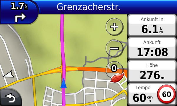

Auch wäre mir sehr wichtig die Anzeige der Restentfernung zum Ziel. Zusammen mit der Ankunftszeit hätte ich so bessere Übersicht, v.a., wenn irgendwo ein Stau oder ein anderes Problem kommt.

    2.) Restentfernung zum Ziel: Rechts unten auf Geschwindigkeit tippen, dann erscheint Bildschirm mit allen nützlichen Angaben. Es lassen sich auch auf der Kartenseite 4 Datenfelder anzeigen, die relativ frei durch antippen konfigurierbar sind. (Extras-Einstellungen-Navigation-Auto-Kartendatenlayout-mehr Datenfelder).
