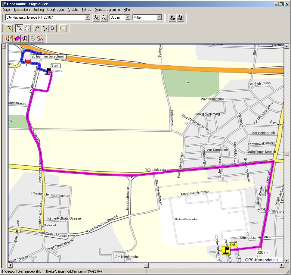

    Hallo,
    hier nun noch eine kurze Darstellung der Neuberechnung. Gestartet wurde an Punkt "Start" und die Route wurde wie die magenta-farbene Route berechnet.
    Gefahren wurde die blaue Strecke zur Autobahn.
    Am roten Fähnchen ca. wurde dann neu berechnet.
    Grüße, Piz Buin
  • Former Member
    0 Former Member over 15 years ago
    Dann hab ich mich wohl immer im "Toleranzbereich" zur berechneten Route befunden.
    Grüße
    Madexx
