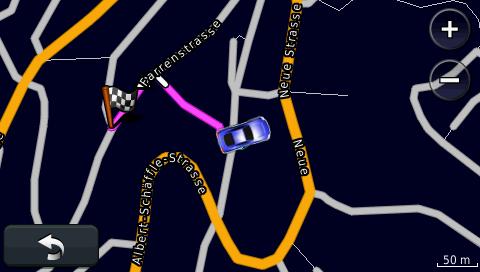

Hallo,
zum ersten hätte ich einen Navigationsfehler bei meinem Gerät. Er routet mich mit dem Auto über einen Fußgängerweg (Treppe - und die ist das schon seit mindestens 30 Jahren ;) ) siehe angehängtes Bild. (Von der Gablenberger Hauptstraße in die Farrenstraße in Stuttgart)
Zum anderen würde ich gerne wissen ob das Gerät Anliegerstraßen erkennt und nicht in diese fährt obwohl das Ziehl innerhal dieser Straße liegt. Kann mir sonst schwer erklären warum mich das Gerät nicht auf direktem weg nach Hause routet sondern ein mal um den Block.
    Das sollte nicht sein! Ich habe es gleich entsprechend weitergeleitet.
    Generell vermeidet das Gerät Straßen, die von der Attributierung nur für Anlieger frei sind. Wenn das Ziel in einer solchen Straße liegt wird es trotzdem dorthin navigieren.
