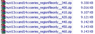

  • Nach dem Nichtfunktionieren habe ich mein Backup wieder gespeichert. Will immer noch nicht.
    Da vermutlich das Betriebssystem in einem separaten Flashbaustein liegt und lediglich der Rest im frei zugänglichen eEprom überschrieben werden kann.
    Vielleicht die Aktion zunächst mit einer FW-Version ohne eco-Route-HD-Gedöns (FW 4.0) probieren?
    Alte FW-Versionen für die 14xx-Serie hätte ich noch. ;)
