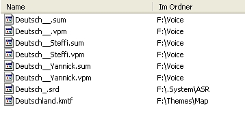

    Ich habe mal auf meinem 3790 nach "Deutsch" gesucht.
    Fehlt Dir da was?
    "German" gibt es nur in \help und \eula, das wird es nicht sein.
  • Former Member
    0 Former Member
    Fehlt Dir da was?
    Im Ordner \Keybords muß sich das File de_DE.kbd befinden

    So habe ich natürlich nicht gesucht. :rolleyes:
    Wenn wir wüssten welche ihm fehlt: Gesichert hätt ich alles.
