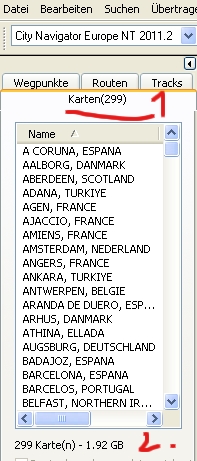

Nachdem ich dank Kartenupdate diese jetzt auch auf dem PC habe wollte ich durch EMPFANGEN-von Gerät Empfangen- KARTEN mal schaun ob ich auch alle Länder habe.
Es werden trotz Erfolgsmeldung (ähnlich der Routensituation) in MS keine Kacheln angezeigt.
Ist das "normal"?.
Weiter stellt sich hier natürlich die FRage wie man seine Kacheln auf dem Gerät kontrollieren kann.
Auf dem Gerät kann man nur die Gesamtheit wie CN 2011.20 an- oder abwählen.
MapInstall geht nur andersrum (PC-nach GErät) .
Habe ich was übersehen oder einen Denkfehler?
(Die Karten selbst sind dank Update selbstverständlich auf dem PC. Man kann nicht kontrollieren welche Gebiete denn auf dem GERÄT sind.
Bei meinen anderen GEräten heisst es hier z.B. "723 Karten" und unten die Speicherplatzangabe.)

    Wenn man die Daten mit MapSource überträgt (nur einen Teil) dann kann man das auch so sehen. MapSource liest nur die Daten aus der gmapsupp.img aus.

    1. Bei einem Nüvi mit vorinstallierten Karten ist es nicht möglich durch Rückübertragung in MS (Empfangen-Karten-) eine Anzeige zu bekommen wie ich es mit den anderen Geräten und MS bekomme?
    2. Wenn ich 5 Kacheln ans Gerät sende und dann wieder mit Empfangen-Karten arbeite werden mir die 5 Kacheln angezeigt.
    Ist das so richtig?
    Das habe ich nicht ganz verstanden: Ich müsste die Daten auf das Gerät nochmal übertragen und dann sehe ich bei der nächsten Rückübertragung (Gerät-MS) was ich übertragen habe?
    Nein, wenn du die Karte auf dem Navi als gmapprom.img vorliegen hast, benennst du sie vorübergehend in gmapsupp.img um. Die Kacheln, die da drin sind, werden von MS gelistet. Die aus einer gmapprom.img kann MS nicht einlesen.
    Etwas umständlich, aber es geht. ;)
