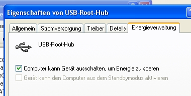

    Edit:
    Oder an dieser Einstellung:
