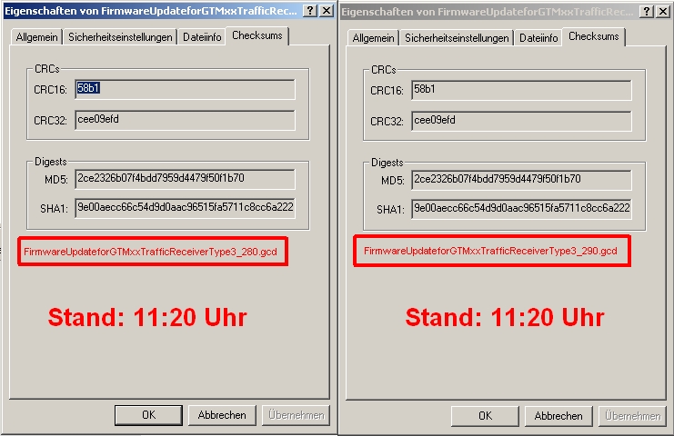

Es wird mir angezeigt das es ein Softwareupdate gibt,hab es runtergeladen und
alles so gemacht wie beschrieben!Nur leider wird das Gerät nicht auf den neusten
Stand gebracht.Wo liegt hier das Problem?
Haben im Webupdater die "neue Version" scheinbar mit dem alten Programmpaket verknüpft!
Beide Versionen auf dem Server sind übrigens identisch!
In der angeblichen 2.90 ist nur 2.80 drin:
Diese Aussage des Webupdaters stimmt daher nicht!
