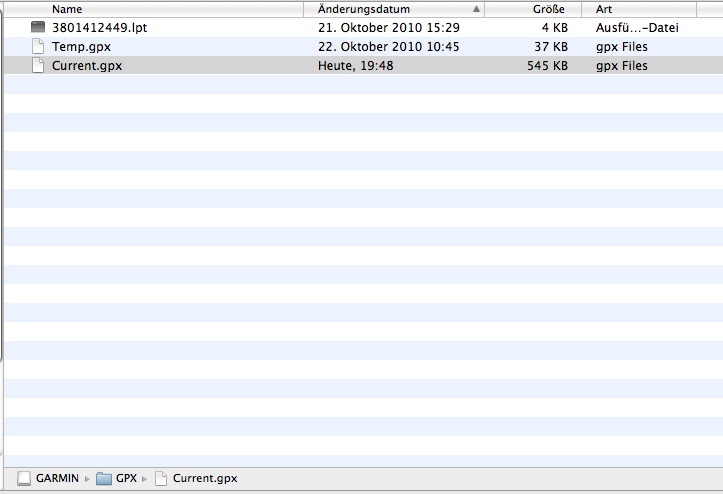

    @HENRYOLD
    Mit dem Screenshot kann man nicht viel anfangen. Was ist denn im Ordner \GPX vorhanden?
  • Former Member
    0 Former Member over 14 years ago
    Im Zweifelsfall die temp.gpx, wenn die Route aus MapSource übertragen wurde. Solange die nicht gelöscht bzw. wieder mit neuen Daten überschrieben wurde, ist die Route da noch drin.
    @HENRYOLD
    das sind gefahrene daten von einer tour also nicht eingegeben sondern von karte aufgenommen.
  • Former Member
    Sorry, aber was du mit "also nicht eingegeben sondern von karte aufgenommen" verstehe ich nicht.
    In dem Ordner liegt zum einen die Current.gpx, die alle zum Zeitpunkt der Verbindung PC<->Navi im Navi vorhandenen Wegpunkte, Routen und Tracks enthält, sowie die Temp.gpx, in der die letzte Übertragung vom Rechner an das Navi enthalten sind.
    Versuch mal folgendes:
    1. Navi an Rechner anschließen und sowohl die Current.gpx als auch die Temp.gpx aus dem Ordner /GPX löschen.
    2. Navi neu starten und die Routen aus dem internen Routenspeicher im Navi löschen.
    Danach müssten die Routen endgültig entfernt sein und auch nicht mehr für einen erneuten Import angeboten werden.
    Gruß
    Heinz

    Nicht nur du. ;)
    Im alten Beitrag stand das ja in etwa auch schon so drin. Normalerweise und wenn man sich an die Reihenfolge hält, sollte das auch so klappen. Wenn nicht, weiß ich auch nicht weiter. :rolleyes:

    hallo
    ich gebe zu es scheint zu funktionieren ;)
    aber
    1973ERTOMMY:
    du schreibst in deinem 1 Beitrag :
    die GPX ist dann aber noch in den eigenen Dateien vorhanden und kann nur am PC gelöscht werden
    ich fand damals noch keinen Ordner GPX da der ja versteckt ist.
    HEINZHOFFMANN
    da haste auch recht nur wenn man die Sache kennt vegißt man oft wichtiges versteckte Ordner usw.
    aber ich und andere sind froh euch zu haben sonst würde gar nix gehen :) danke
    mir persönlich leuchtet es nicht so ein das der gesamte Inhalt vom Ordner GPX nicht gelöscht wird.

    Schön, dass es jetzt bei dir geklappt hat.
    Im Grunde ist das ganz einfach. Du musst nur die zwei Arten der Routenübertragung vom Rechner zum Navi berücksichtigen:
    Da ist zum 1. die direkte Übertragung aus MapSource oder BaseCamp. Die Routen bei dieser Übertragung gehen in die Temp.gpx, die dann beim nächsten Start eingelesen wird. Die Routen werden in den internen Routenspeicher importiert und danach ist die Temp.gpx eigentlich unnötig und könnte gelöscht werden. Insofern gebe ich dir recht. Da aber diese Datei bei der nächsten Übertragung sowieso wieder überschrieben wird und wenn man den Ablauf kennt, ist es eigentlich nebensächlich.
    Zum 2. sind da aber noch die Routen, die direkt als gpx gespeichert und mit einem anderen Namen als Temp.gpx in dem Ordner abgelegt wurden. Das machen viele, weil die Anzahl der Routen im internen Routenspeicher begrenzt ist, sie aber mehr Routen für die nächste Tour auf "Vorrat" haben wollen und die bei Bedarf importieren. Die würden ganz schön meckern, wenn alle ihre gehorteten Routen beim löschen des Ordners \GPX plötzlich weg wären. ;)
    Die Sache hat also zwei Seiten. Wenn man weiß wie es läuft, kann man damit leben, so wie es jetzt ist.
    Das wird Tommy auch mit dem 2. Speicher gemeint haben. Da ist zum einen der interne Routenspeicher, auf den man nur über das Navi Zugriff hat. Zum anderen der "physische" Speicher, den du nur über den Rechner bearbeiten kannst.
