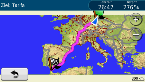

Ich kann bei meinem Nüvi 1690 keine langen Routen mehr berechnen lassen. Nach der Berechnung der Route von Plauen nach Tarifa bekomme ich angezeigt "Die Route ist zu lang sie wird aktualisiert sobald Sie sich dem Ziel weiter nähern." Nach Bestätigung mit "OK" bekomme ich gar keine Route angezeigt. Früher ging das ohne Probleme zu berechnen.
Ich habe in den Einstellungen eingestellt das Mautstrassen gemieden werden sollen. Ein Reset hat auch keinen Erfolg gebracht. Als Firmware habe ich 3.70 und die Europa Karte 2011.20 installiert.
Ich hatte die Route noch mal auf einem anderen 1690 im MM rechnen lassen und es hat ohne Probleme funktioniert. Leider habe ich vergessen zu schauen was für Firmware installiert war.
Ich versuche schon seit einer Woche das Problem zu lösen komme aber nicht weiter. Vielleicht liegt es an der Software/Firmware da ich vorige Woche ein Webupdate gemacht habe. Was dort genau installiert wurde weis ich leider nicht.
Kann jemand der ein Nüvi 1960 mit der Firmware 3.70 hat die Route berechnen. Mich würde mal interessieren ob es dort dann auch nicht funktioniert.
Über Tips wie ich mein Nüvi wieder hinbekomme wäre ich sehr dankbar.

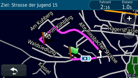

  • gebe einfach Startpunkt ein drücke Position
    Das heißt, wenn du nun ohne weitere Eingaben in die normale Kartenansicht wechselst, wird auch Tarifa angezeigt. Nun in der Zieleingabe Plauen eingeben und nur noch "Los" anklicken und die Berechnung startet. Auf keinen Fall noch einmal Position antippen, sonst bist du wieder in Plauen und bekommst wieder die Runde um den Block!

    Ja ich mache es so wie beschrieben. Ich hatte das ja schon ein paar mal rechnen lassen. Ich bekam die genauen Kilometer und Zeitangaben. Konnte auch das Auto fahren sehen. Später wurde die Route dann bei Annäherung an das Ziel zu Ende gerechnet. Aus mir noch ungeklärten Gründen funktioniert es nicht mehr.
    Ich war deswegen auch noch mal im MM und hatte es an einem anderen 1690 rechnen lassen um zu sehen ob es dort funktioniert und ob ich einen Denkfehler habe. Dort klappte es einwandfrei.
    Ich denke es hat irgendwas an der Software "zerschossen". Ich habe nochmals die Karte Europa 2011.20 installiert und die Software neu aufgespielt, aber ohne Erfolg. reseten bringt auch nichts. Keine Ahnung was man da noch machen kann.

    Ich hab es jetzt auch mal beim 1490 und 1350 probiert (Simulation,gleiche Einstellungen) mit den neusten Karten drauf und beim 1490 er dreht sich das Auto im Kreis in Plauen mit 4,8 km/h:D:D und Ankuftszeit im Hauptbilschirm ist die aktuelle Uhrzeit.
    Im Tachomodus steht aber Ankunft in 2766 km und 23:59
    beim 1350 geht es aber soweit ich sehe. Ankunft in 2771 km und 24:20
