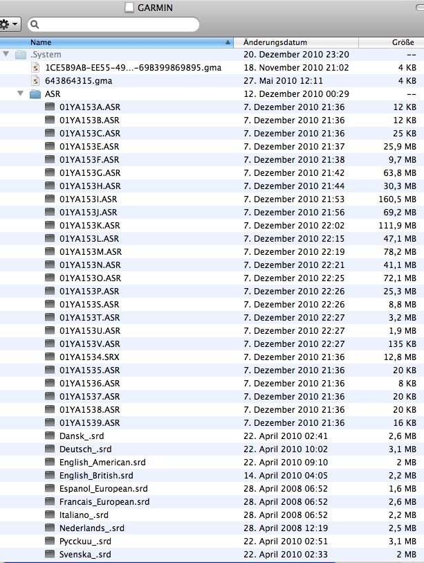

    Hallo LANCER557
    Ist deine SD-Karte jetzt auch Ordnungsgemäss installiert, die Karte freigeschaltet, registriert usw.
    Denn da gibt es ja noch dieses Problem:
    https://forum.garmin.de/showthread.php?t=7308
    Im dritten Kommentar unter diesem Link hast du dieses Foto angehängt.
    https://forum.garmin.de/attachment.php?attachmentid=1824&d=1292594848
    Was ist die Karte "Cneu DEM"? ev. eine doppelte Karte??

    URS7780, die Karten sind ordnungsgemäß nach Garmin-Richtlinien installiert. Ich kann Dir allerdings nicht sagen was "CneuDEM" ist. Die Frage gebe ich gerne an einen Mod. weiter.
    Gruss Urs
    Nein, die Karte heisst beim 3790 so (jedenfalls auch bei mir) und das ist ganz normal.
