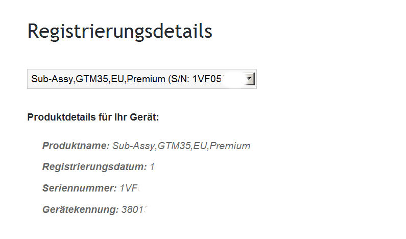

  • Schau mein Bild in Nr. 6 an. Ich habe es registriert.
    Denn das hier:
    Bislang dachte ich, dass die TMC Pro Lizenz automatisch mit dabei ist. Prüfen kann ich das aber nicht
    kann man dann sehr viel leichter prüfen. Es steht im Konto beim "Gerät" TMC-Empfänger.
    Und das war ja schliesslich zu meinem Antwortzeitpunkt die Frage. :rolleyes:
    Klar kann man auch in den Systeminformationen am Navi wühlen.
    Der Zigarettenanzünderstecker passt schließlich nicht in meinem PC....
    Ich dachte ab hier die Frage war nicht ernst gemeint.
    Es geht über die Seriennummer die am Stecker steht.
