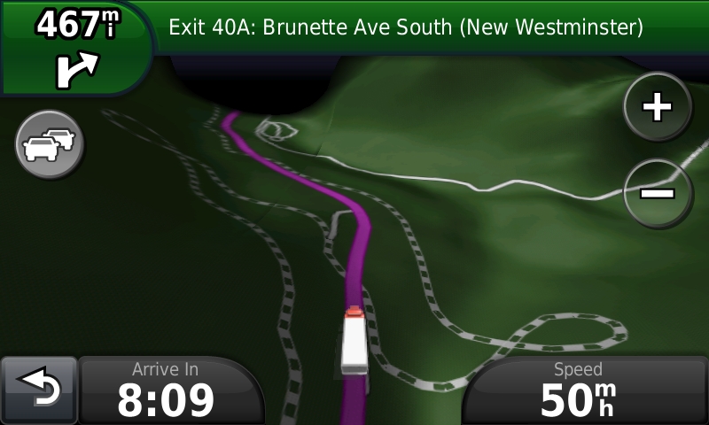

    Erst mal der Ablauf, den ich heute live mitschneiden konnte. Kurz vor Bad Aibling fiel heute wieder die Anzeige der gefahrenen Strecken aus.
    Es dauerte dann ca. 10 km bis es erst mal mit Flackern los ging. Anschließend hat das Gerät bis über Anschlag reingezoomt:
    Danach kamen dann irgendwann die grauen Stellen von oben ins Bild, bis irgendwann nix mehr von der Karte zu sehen war:
    Die Navigation lief normal weiter. Auch die Speed-Infos waren zu sehen.
    Der Reset... Warum sich das Gerät auf Italienisch meldet, weiß ich nicht. Ab dem Reset fing die Bildnumerierung wieder von vorne an. (ich hab wegen der Reihenfolge nur von Hand eine 2stellige Numerierung vorgesetzt).
