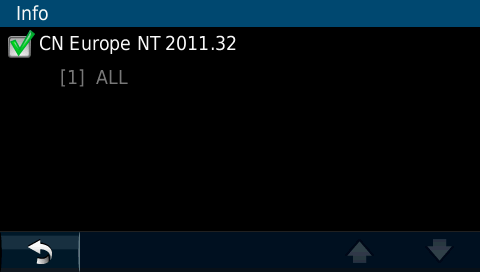

    Wie kann ich checken welche Karten ich nun installiert habe und wie muss ich vorgehen, wenn ich wieder ganz Europa haben will?
    Welche Karten du drauf hast kannst du sehen indem du der Reihe nach auf " Extras / Einstellungen / Karte " klickst, anschließend unten auf "Info". Aktuell wäre dort CN Europe NT 2011.32.
