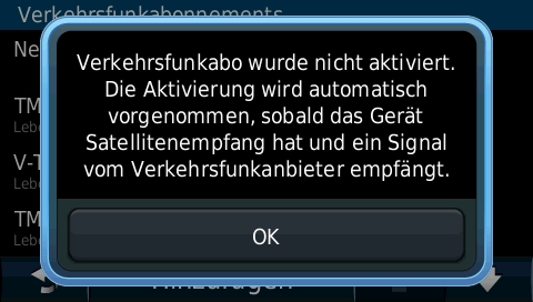

Hallo Fangemeinde,
kann mir jemand helfen, wie ich mit diesen Infos umzugehen habe. Die Screenshots wurden während der laufenden Fahrt bei vollem Sat Empfang aufgenommen.
Meine Versuche beim örtlichen Elektronikfachmarkt mir ein "Austauchkabel" geben Pfand zu besorgen verliefen bisher erfolglos. Werde es bei einem anderen Markt noch probieren.
Gruß
Reinhard
    Wie hast du denn festgestellt, dass das Gerät vollen TMC-Empfang hatte ?
    Sat-Empfang = also GPS-Empfang ist nicht gleichzusetzen mit TMC-Empfang!
    Hast du die TMC-Wurfantenne ( das dünne schwarze Kabel ) angeschlossen?

    Hallo Bernd,
    selbstverständlich habe ich die Wurfantenne angeschlossen.
    Über den TMC Empfang kann ich nur soweit sagen, dass dieser immer wieder schlecht ist
    und dasss ich diese Fehlermeldungen hatte, obwohl ich in Ballungsräumen unterwegs bin, der bestens
    mit Radiosendern bestückt ist. (Rhein-Main und Rhein-Neckar)
    Aber, wieso soll ich denn einen Freischaltcode erwerben. Bei meinem 1490TV ist doch das TMC Pro inklusive.

    Vermutlich ist gar nicht das TMC Pro Abo für Deutschland gemeint...
    Was ist denn unter diesem Bild angezeigt?

    Hallo Piz Buin,
    Hinter dem Bild ist dann die Liste von verschieden TMC Anbietern.
    Habe neue Screenshots gemacht, die ich heute Abend reinstellen werde. Hier im Büro sind die USB Schnittstellen gesperrt.

    Vermutlich bezog sich die angegebene Meldung auch auf ein Amerika-Abo... (Testabo).

    Die o.g. Meldung bekomme ich auch immer, wenn ich in die Verkehrsfunkeinstellungen schalte. Nach dem wegklicken stehen dort dann jedoch die aktivierten Abo`s. :confused:

    Hallo Piz Buin,
    anbei die Screenshots:
    zuerst auf "Abo" geklickt
    dann kommt diese Warnmeldung
    und schließlich, wie auch Bernd schon schreibt, nach Bestätigung mit "OK" die Liste der Abos
