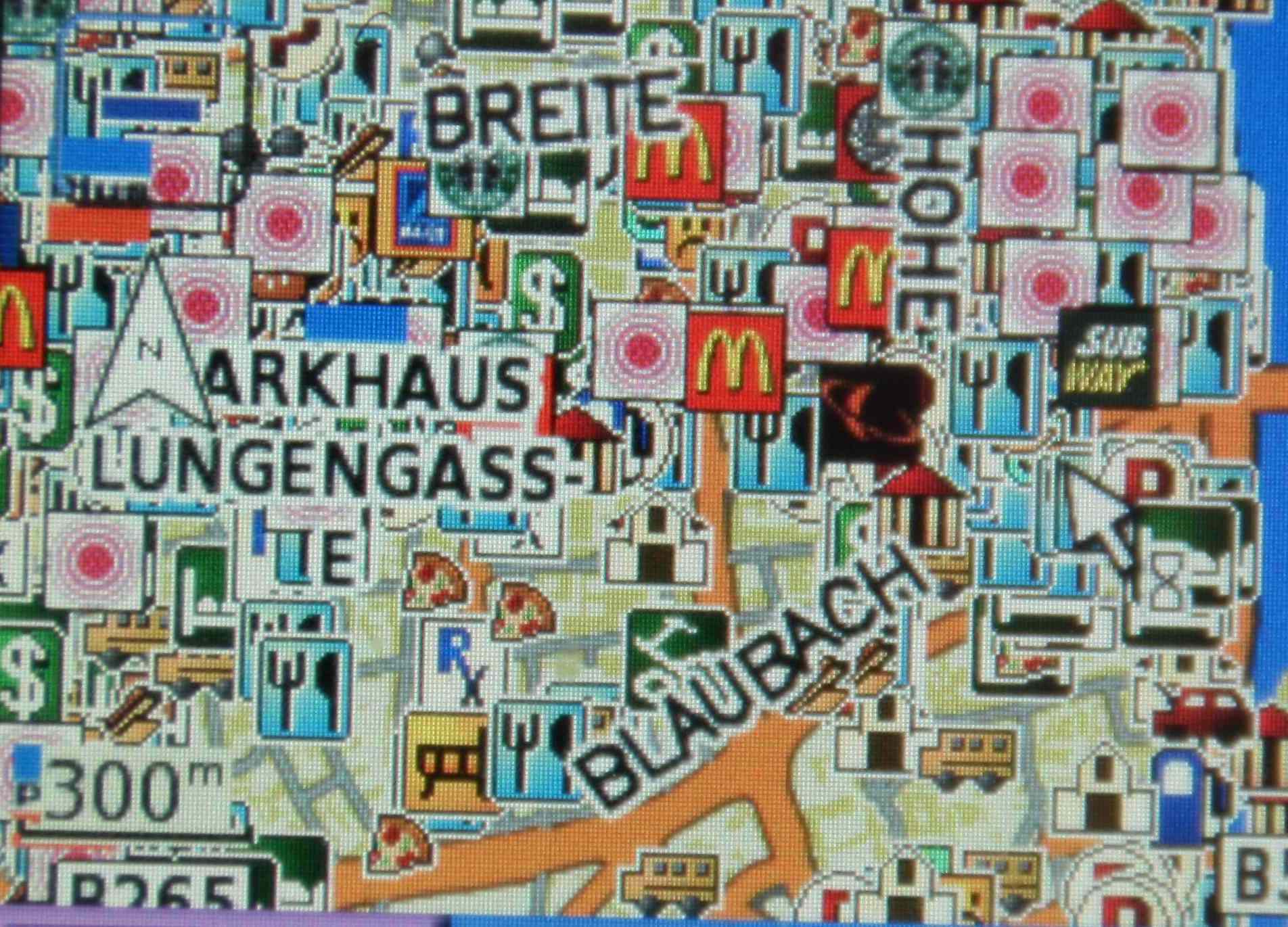

    Bevor ich über die Bildchen was finde wenn das Gerät aussieht wie auf folgendem Bild habe ich es über die Suchfunktion schon lange gefunden und angefahren.
    Kenne auch sonst keine Strassenkarte die so überfrachtet ist dass man vor lauter Bildchen gar keine Strassen mehr sieht.

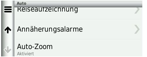

    Man kann aber - zumindest beim 2360 - den Autozoom abschalten, damit bliebt die von dir gewünschte tiefste Zoom Stufe (angeblich) aktiv.
    Klicke einfach in den Einstellungen/Navigation/Auto/Autozoom auf "deaktivieren
    Wäre dann aber auch nicht Sinn der Sache, da er dann ja gar nicht mehr automatisch zoomt, auch bei Autobahnauf- oder abfahrten nicht mehr.
    Mich wundert halt, dass die POI's nur in der tiefsten Zoom-Stufe auf der Karte angezeigt werden. In der Regel fährt man ja nie in der tiefsten Zoom-Stufe und so tief zoomt der Auto-Zoom ja auch nicht runter.
