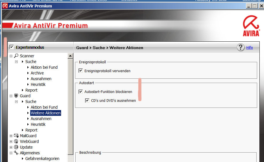

    Mach das Update über den WebUpdater und nicht über MyStart dann funktioniert es.
    (schön zu sehen im Popup-Fenster meines AntiVir).
    Avira blockt die autorun.inf auf dem 3790.
    Beim WebUpdater brauchst das nicht, da gibts keine Probleme.
    Bei Avira könntest Du in den Einstellungen die autorun.inf des Nüvi´s zulassen.
    Brauchst aber nicht beim Weg über den WebUpdater. Ich habe alle meine Updates am 3790 nie anders gemacht. Ausserdem sagt Dir der WebUpdater auch noch was kommt, Du kannst auswählen und musst nicht alles nehmen.
  • Former Member
    0 Former Member over 14 years ago
    Die Blockierung der Autorun-Funktion hatte ich im AntiVir bereits ausgeschaltet. Trotzdem danke für die schnelle Info :)
