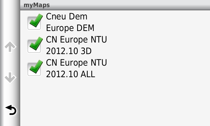

    Kann Dir sagen woran das (vermutlich) liegt.
    Die Firmware 4.10 funktioniert anscheinend nur mit den neuen Kartenmaterial 2012.10 NTU (Wichtig ist hinten das U welches für Unicode steht) Du solltest Dein nüvi 3790 nochmal einem Kartenupdate unterziehen.
    Die NT Karten (also ohne "U") funktionieren nur bis zum Firmware 4.0 - so heißt es hier im Forum.
    (Dann ist noch wichtig, dass Du die neue Splitt-Screen JCV Datei hast, welche ebenfalls mit den neuen Karten kommt. Die Datei heißt: D3048020A.JCV Diese Datei ist für die 3D Kreuzungsansichten verantwortlich - Diese Datei gehört im nüvi in den Ordner JCV der sich unter System befindet. - Dies nur als Info)
    Dann sollte es eigentlich funktionieren - hoffe ich.
    Anbei ein Screenshot von meinem Nüvi 3790T wie der Eintrag ausschaut mit den NTU Karten.
    Ich hoffe Dir damit helfen zu können.
