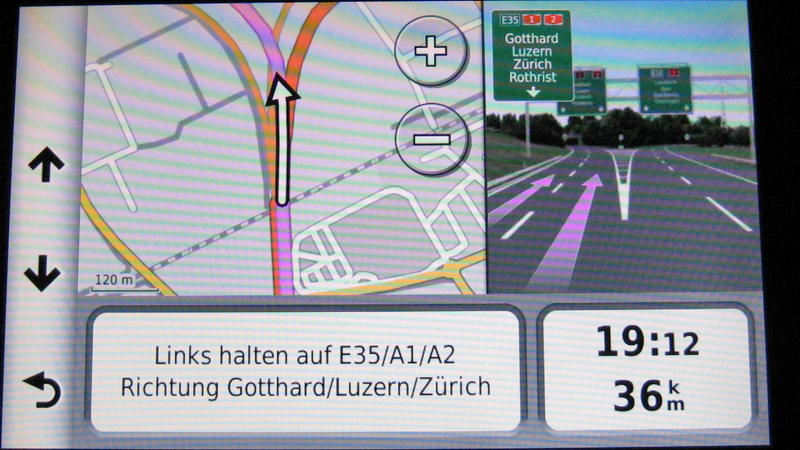

    egal ob mit Fw. 3.90, 4.00 oder 4.10 mit der Datei D2504040A.JVC erhalte ich keine Realview Bilder. Weder ½ noch ganz Bild.
    Ziemlich frustriert habe ich, mit FW. 3.90, den Download noch mal angestossen.
    Es wurde wieder die neuste FW. 4.10 draufgeladen und dann nach Neustart die Karten.
    Und wieder die kl. Datei D3048020A.JVC. Mir scheint, wäre ja logisch, die ist deshalb kleiner weil ja nur noch ½ Realview Vorschaubilder angezeigt werden (sollten).
    Dann rum probiert. Unter Kartendatenlayout, Einstellung mehr Datenfelder, kommt nur das erste Realview Bild alle weiteren werden unterschlagen ABER Drück ich oben auf die Routen-Vorschau, so werden mir (alle) die ½ Realviewbilder angezeigt .......
    hm....... weiter probiert und Unter Kartendatenlayout, Einstellung Standart gewählt. Das selbe Ergebniss.
    Mir scheint es liegt nicht an der kl. Datei D3048020A.JVC sondern an Der nicht sauber gestrickten FW 4.10
    Screenshoot hab i versucht zu machen, von der Liste geht's, aber drück ich auf die jeweiligen Abzweigungen, s Bild mit Realview kommt, kann ich leider kein Screenshoot erstellen.
    Ich versteh das ganze nicht mehr. :confused:
    Ich bekomme mit 4.0 ALLE Bilder, mit 4.1 nur das erste. Soweit sind wir noch beisammen.
    Was ich NOCH NIE gesehen habe, mit KEINER Firmware, war ein "halbes" Bild wie es eigentlich für 4.1 beschrieben ist.
    Stand ist, bevors zu unübersichtlich wird, VErsion 4.0 und ALLE Bilder im Vollmodus. :cool:
    So lass ich es jetzt bis einer "Vollzug" meldet.:rolleyes:
